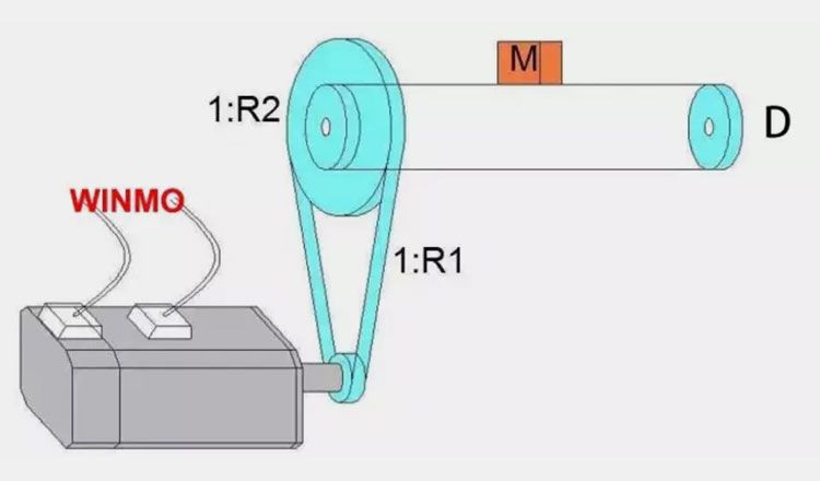

JL = 4分之1* M * D 平方 / / R1 平方
搞不懂这里公式中的4分之1是怎么得来的。本人是菜鸟,有大神帮忙解答一下吗,万分感激
发表于 2023-5-4 15:54:32 | 显示全部楼层
半径跟直径关系
平方就是1/4了
发表于 2023-5-4 15:57:22 | 显示全部楼层
虽然不知道你在说什么,但是一眼1/4是D/2的平方也就是半径R^2换成了直径(D/2)^2所以有个1/4

已知:负载重量M=50kg,同步皮带轮直径D=120mm,减速比R1=10,R2=2,负载与机器摩擦系数μ=0.6,负载最大转速30m/min,负载从静止到最大速度的加速时间200ms,忽略每个输送机皮带轮的重量,驱动这样的负载需要多少功率的电机?
50 * 144/4/100 = 18 kg.cm2
就是不明白这个4是怎么来的。50是负载,144是D的平方,100是R1的平方,这个4弄不明白

发表于 2023-5-4 16:03:36 | 显示全部楼层
chenzhenyuan 发表于 2023-5-4 16:00
已知:负载重量M=50kg,同步皮带轮直径D=120mm,减速比R1=10,R2=2,负载与机器摩擦系数μ=0.6,负载最大 ...
力矩是力和力臂的乘积,力臂是半径,不是直径

发表于 2023-5-4 19:14:01 | 显示全部楼层
打个比方,普通圆的面积 S=π*r2=π*D2/4
