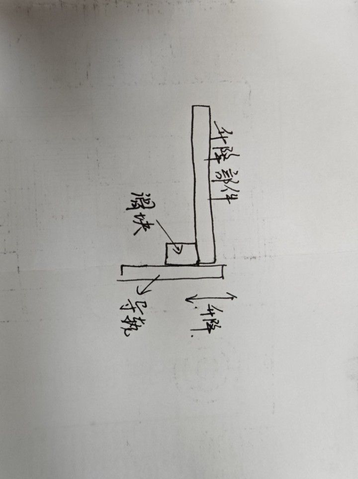

求助!!!悬臂结构如何防止受重力影响?现在已有结构如图所示,但是会出现因重力垂头的情况,麻烦各位大佬给个方向该如何解决或改善这个问题啊?

升降部件靠导轨处做个三角筋起来。

单的不可以,你这不是重力影响是结构问题😅
补充内容 (2023-5-3 11:20):
两个或四个滑块的结构才能保证!

竖直方向上要布置两个滑块才能加大刚性

增加滑块数量和距离

在下方加筋

直线导轨选用加长型的、加宽型的

谢谢指导,目前是有两个滑块,但是还会出现垂头的情况,准备加大滑轨试一下

如果是俩滑块的话  建议一个滑块直连   一个滑块铰链可调节。这样在不占用竖直空间的情况下可调节悬臂水平度。
