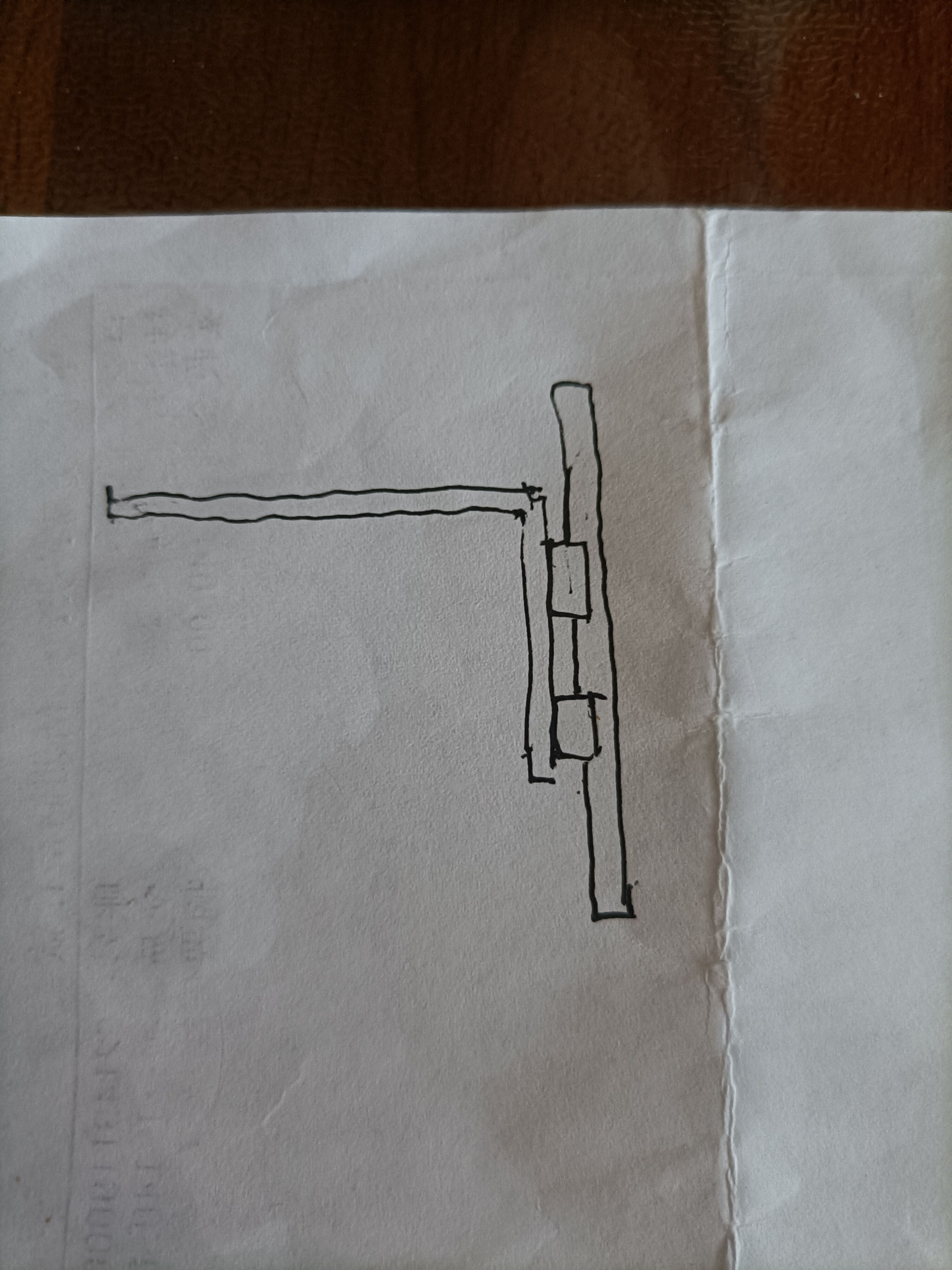

求助!!!悬臂结构如何防止受重力影响
发表于 2023-5-5 09:59:15 | 显示全部楼层
增加滑块的数量,然后加一个三角形的连接件固定一下没啥问题
发表于 2023-5-5 11:32:13 | 显示全部楼层
增加一个自然力比臂的重力稍大的弹簧(与配重一个意思)
发表于 2023-5-5 16:55:57 | 显示全部楼层
天才十七 发表于 2023-5-5 08:16
谢谢指导,目前是有两个滑块,但是还会出现垂头的情况,准备加大滑轨试一下
IMG_20230505_165053.jpg 俩个应是这种,这种不会垂头只是会摆!加四个既不垂也不会摆,你是结构问题
