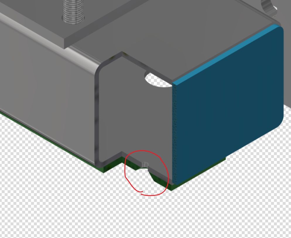

谢谢大侠,我有两个问题?1.假如在PTFE板支撑的位置有M24螺栓锁紧紧固,PTFE板是否会发生变形?2.PTFE板 ...
大侠称不上,碰巧用过。我是用M8的沉头螺钉固定在衬管上的,基本没有变形。PTFE板价格略高,但做为垫板的话用量应该不是很大,那就可以接受了。
