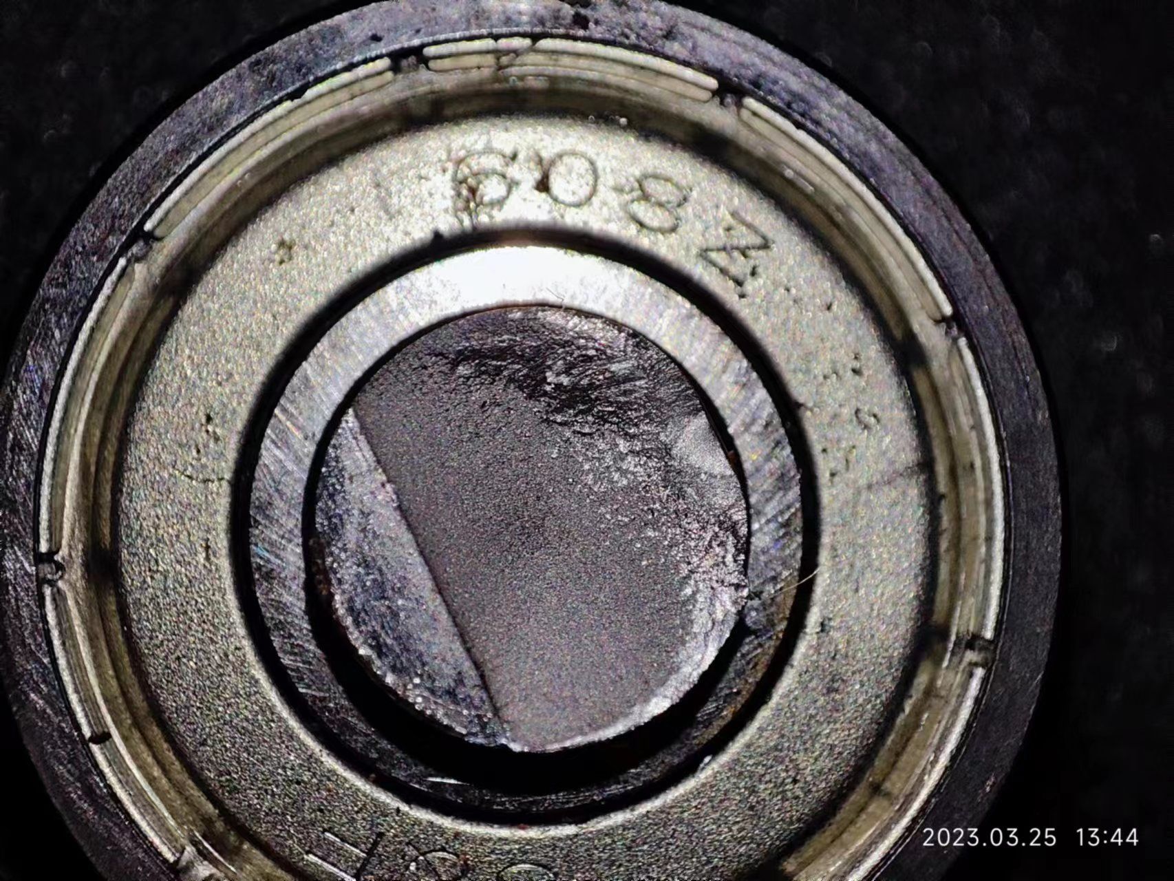

断轴,见图。
这是大货一直在出的。一新供应商也想进来,就送样来测试,结果只有几小时就这样了。供应商说他的轴肯定没问题,也不想同他理论。手机图片,45钢的。各位看一下,是不是很明显,
发表于 2023-3-25 10:53:38 | 显示全部楼层
淬火硬度过高,没有调制?
发表于 2023-3-25 11:06:31 | 显示全部楼层
好厉害
 楼主| 发表于 2023-3-25 11:52:44 | 显示全部楼层
843702845 发表于 2023-3-25 10:53
淬火硬度过高,没有调制?
肯定不是调质的。目视夹渣,裂纹,估计就是市场上的正火态,大概率是带状组织。深色暗斑估计是加工过程中润滑液通过过裂隙渗入。

晶粒粗大,,,,

不出所料又断了,3小时。

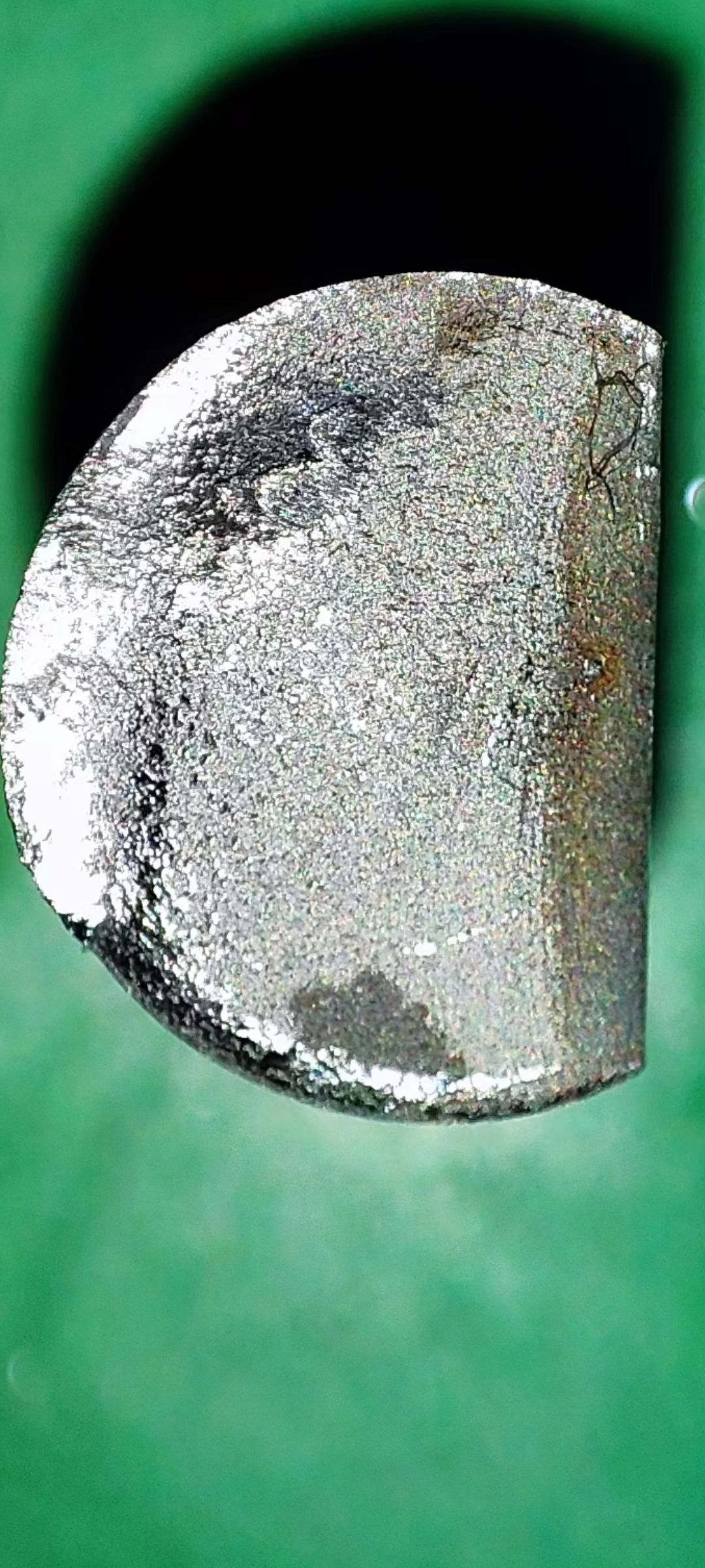

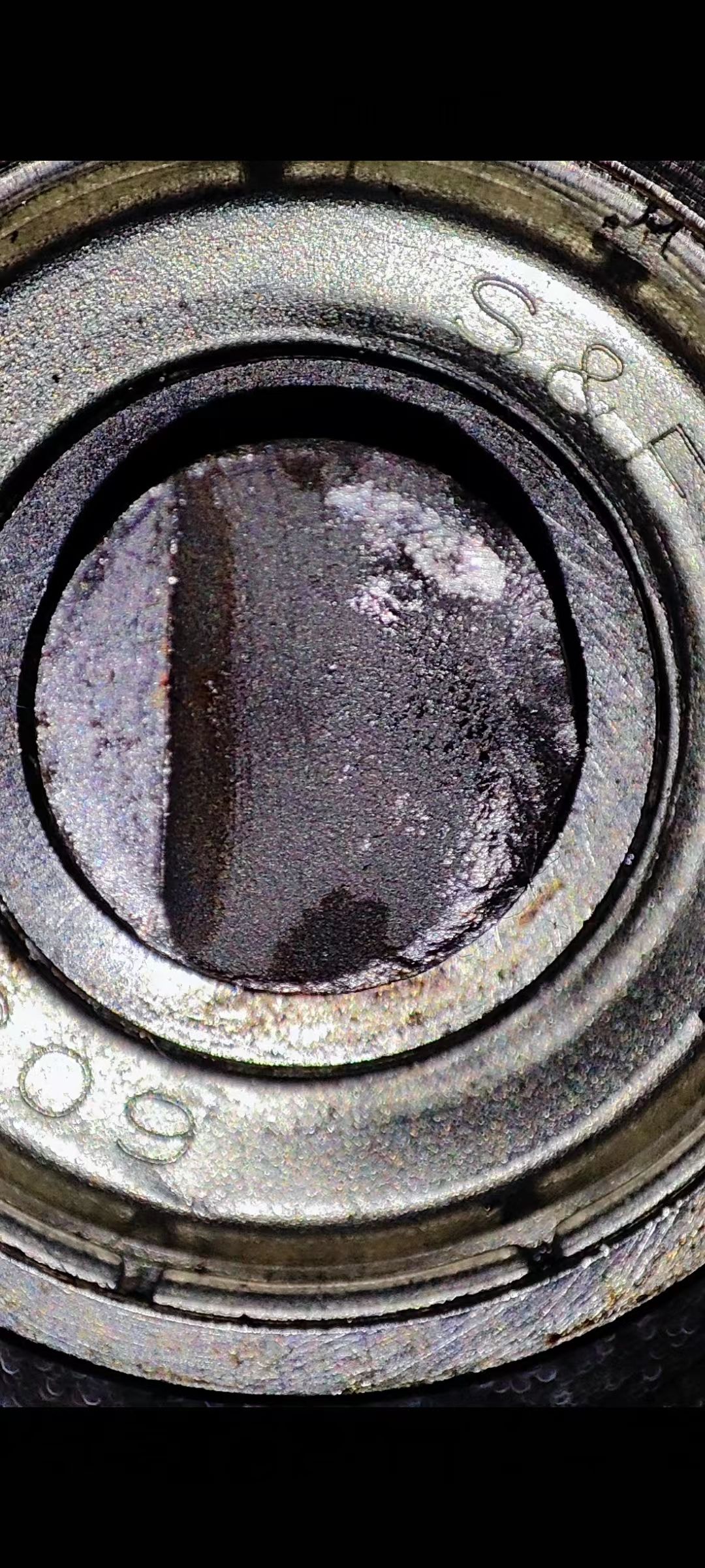

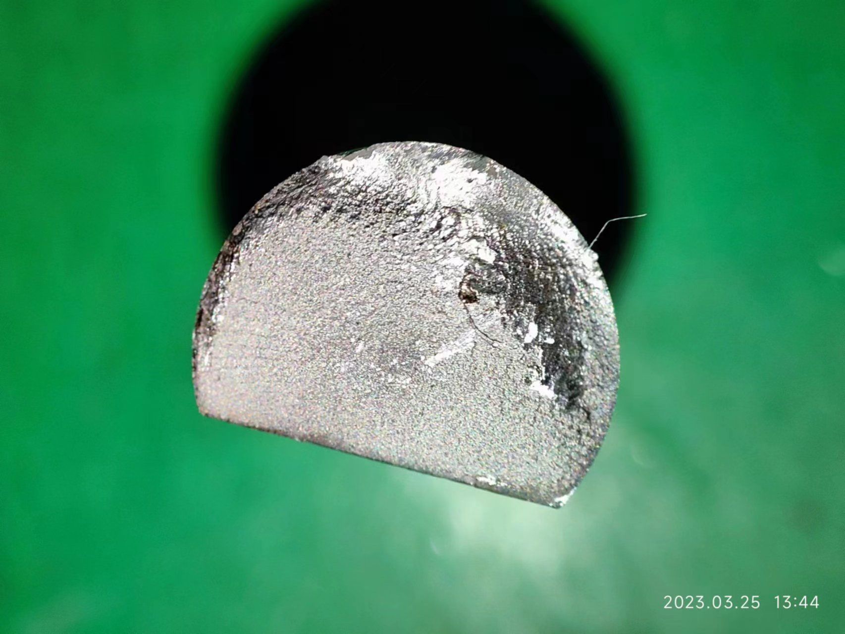

很有意思的案例。能有人从形貌的特点判断分析一下么?例如下面的问题。
1,是弯曲断裂? 看起来不大像扭转?
2,是大负载断裂?裂纹区很少?
3,看不懂这个图片,为什么左下区域是光滑的?---是没弯曲断裂切开吗?还是起始一边?
4,左下是是材料起始一边?
5,单向的?弯曲?
6,为什么判断为材料问题,而不是严重的设计缺陷(负载过大或者严重的应力集中)?
出了几千上万台的货,设计缺陷早就出现了。脆性断裂。  发表于 2023-3-25 16:07
发表于 2023-3-25 15:59:30 | 显示全部楼层
轴承608Z,轴直径只有8mm,是在轴承面断裂的吗?脆性断裂?具体什么工况,工作中有外力存在吗?如果一直是在同一个位置断裂,是否是应力循环作用导致?
循环负载,脆性断裂。材料没有按要求调质处理,现象比较典型。  发表于 2023-3-25 16:09
