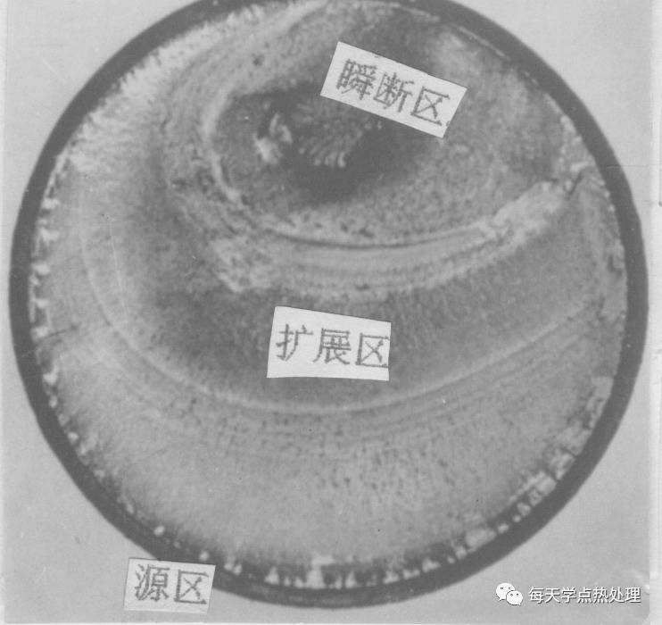

见过这样的东西,输出轴是8的,
电机输出轴,前端洗扁位是顶螺丝的平面
断在了平面的根部。
既然有几千台的前后批输出,
那么大概率是轴的问题
顺着这个方向继续查下去
发表于 2023-3-27 08:32:37 | 显示全部楼层
这个应该做扭曲实验,最好检查一下金相
发表于 2023-3-27 15:50:36 | 显示全部楼层
没有循环应力留下的痕迹呀,看着全都是瞬断
发表于 2023-3-30 09:34:40 | 显示全部楼层
热青茶 发表于 2023-3-25 11:52
肯定不是调质的。目视夹渣,裂纹,估计就是市场上的正火态,大概率是带状组织。深色暗斑估计是加工过程中 ...
也就是说,没有调质,那断裂是正常的,要是也没淬火,那就不会断,大不了弯曲喽
发表于 2023-3-30 10:16:27 | 显示全部楼层
轴的强度不够
