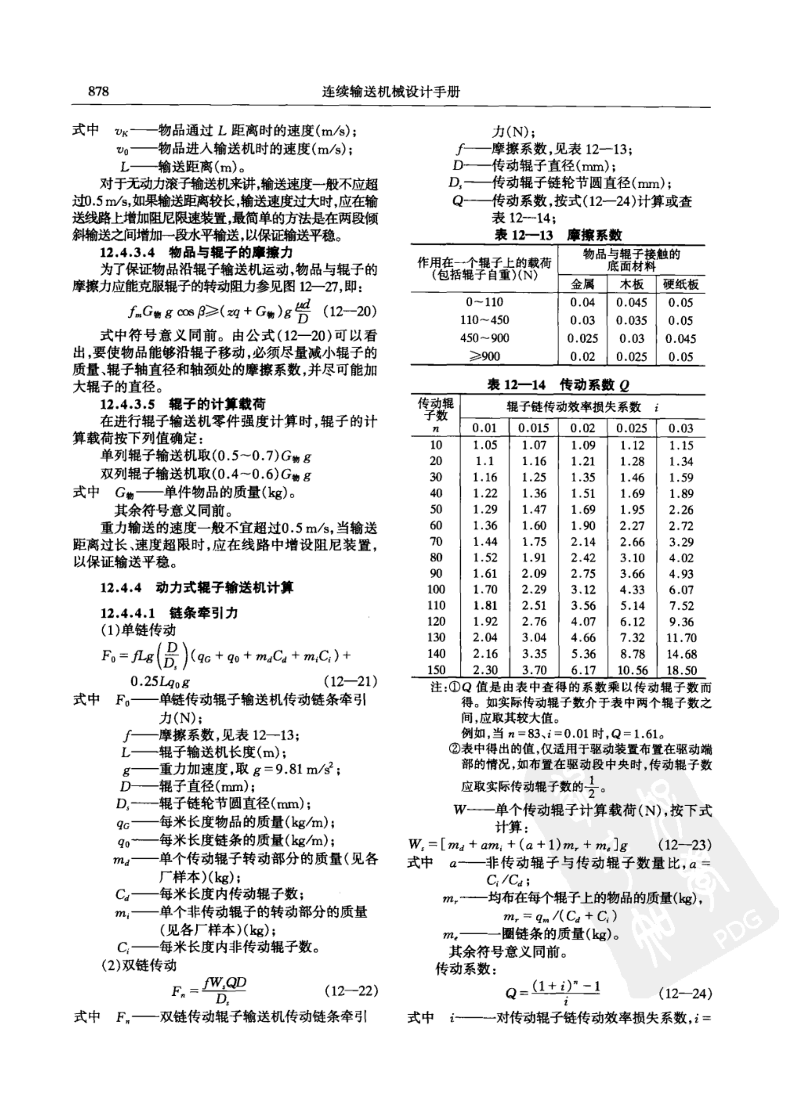

问了公司的老同事其计算过程没有和我讲明说不需要搞那么清楚。我自己按手册内容给的公式,其中Ws我无法确 ...

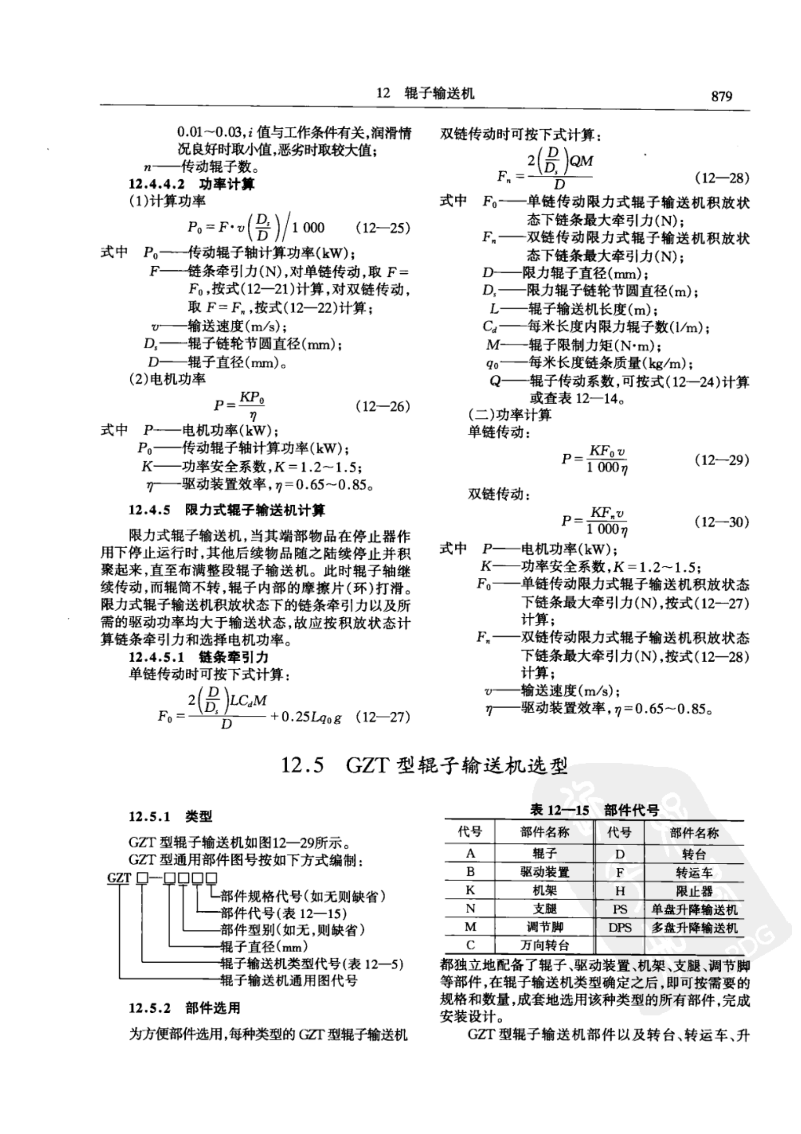

哈哈,最近刚做了一条滚筒线,你这28根滚筒,数量是怎样定的,如果3米多宽,平均一根滚筒230KG,滚筒需要定制;至于功率,P=MG*摩擦系数*V

谢谢大神指导。能问下大神,P=6500*10*0.3*8=156KW.我计算错误?你现实中按你经验该选择多大的电机和扭矩?

速度单位是m/s还需要除以60,还有摩擦系数0.3太大了,机械设计手册是0.1,取0.2就差不多了,这样算下来为1.7,取个安全系数2.2或者2.5KW
