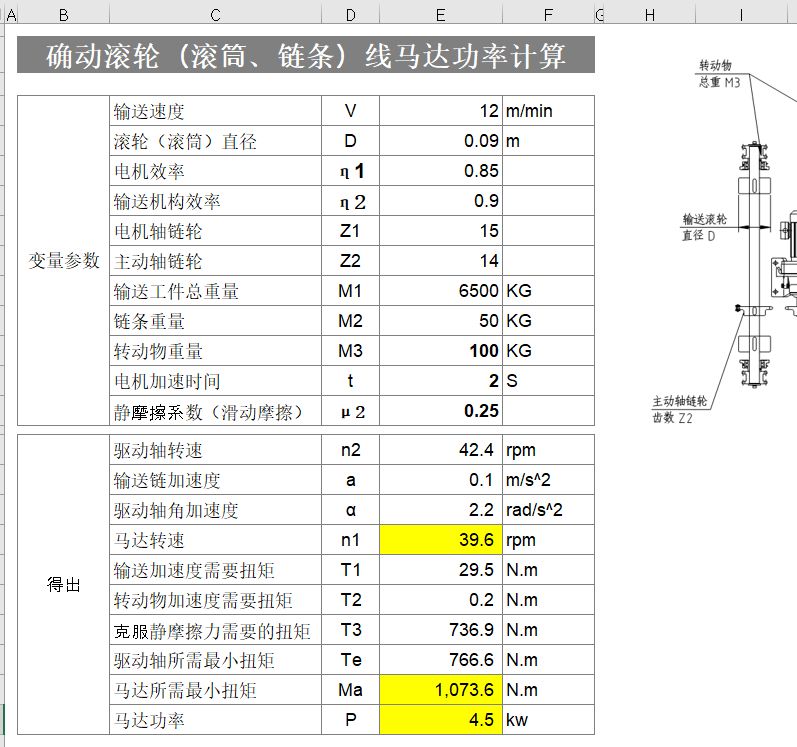

刚工作,机械专业的。公司安排技术电机参数。内容如下:一段辊道输送线采用双排链轮驱动(一节链条套一节),输送线长14m、滚筒直径90(数量28件)、轴颈45。物料是钢板,最大尺寸是13.9m*3.26m*18mm重6.5吨、最小是8.6m*0.48m*4mm重0.13吨。找了许多计算公式技计算出来的数据自己看了都不认可
计算思路:14M长输送线布置28滚筒。电机放在中间驱动两个滚筒链条带动其他转动。得出需要电机4KW,扭矩1700N/M多
公司领导和老同事看来被骂了一顿说学校里学的什么,很伤心。他们说采用2.2KW,扭矩920N/M的就可以。
求各位大神帮忙看看怎么计算电机功率和扭矩?(采用14m长一台电机驱动或14m长采用2台驱动)。
跪求大佬们解惑,不想失去工作。。有偿服务。有偿服务有偿服务

发表于 2023-3-22 09:00:00 | 显示全部楼层
输送速度多少,如果是12m/min,那5KW才够
如果是5m/min,那确实2KW够了

发表于 2023-3-22 08:30:31 | 显示全部楼层
你怎么算的?把计算公式列出来看看

发表于 2023-3-22 10:24:19 | 显示全部楼层
如果是5m/min,那确实2KW够了
滚动摩擦系数0.25?是不是大了

 楼主| 发表于 2023-3-22 23:12:40 | 显示全部楼层
xianban7 发表于 2023-3-22 08:30
你怎么算的?把计算公式列出来看看
问了公司的老同事其计算过程没有和我讲明说不需要搞那么清楚。我自己按手册内容给的公式,其中Ws我无法确定我按电机带动2各滚筒为动力辊其他为非动力辊计算。速度8m/min.链轮节圆172.79,其中Cd与Ci两个参数无法理解是什么意思我按1计算的。
