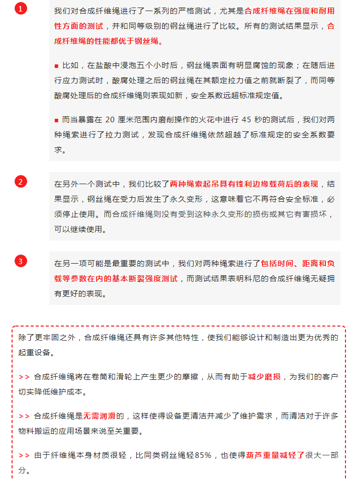

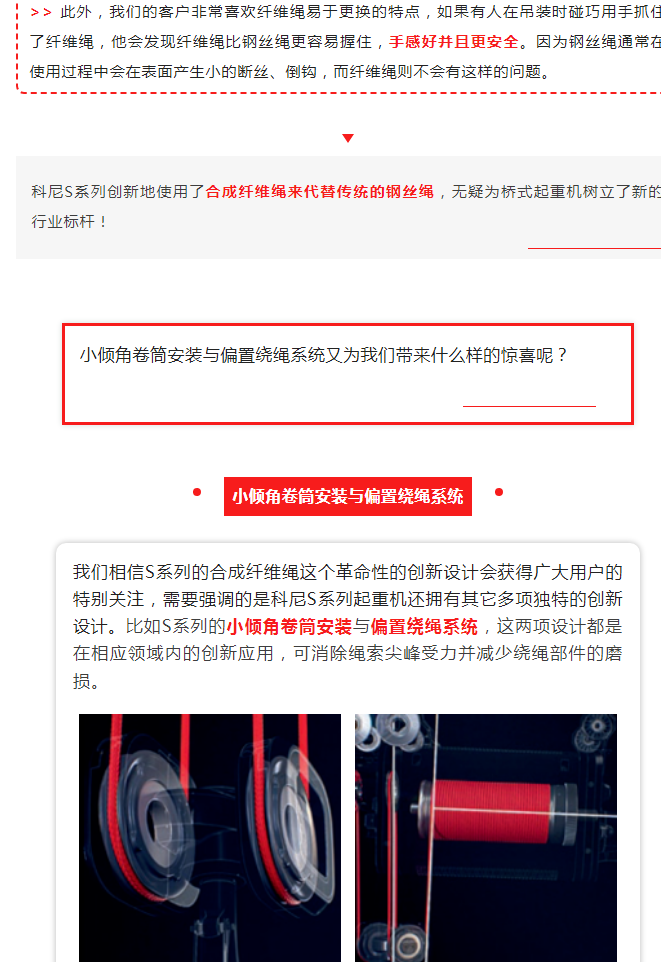

发表于 2023-3-10 10:43:54 | 显示全部楼层
使用环境是不是有要求?
发表于 2023-3-10 08:44:48 | 显示全部楼层
风化的问题,有没有测试过?
发表于 2023-3-10 09:51:32 | 显示全部楼层
稍有点刮碰,没钢丝绳耐用,适用些环境没钢丝广。
发表于 2023-3-10 10:12:13 | 显示全部楼层
(ง •̀_•́)ง
轻型吊装行车,
一般用于轻载车间内使用!

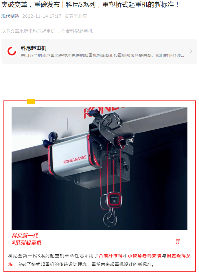

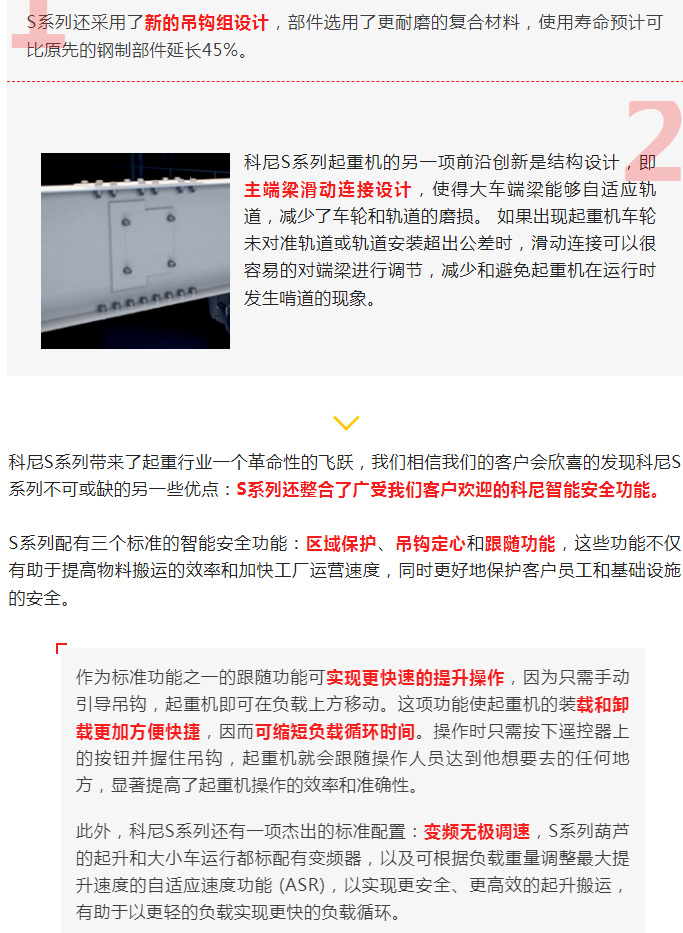

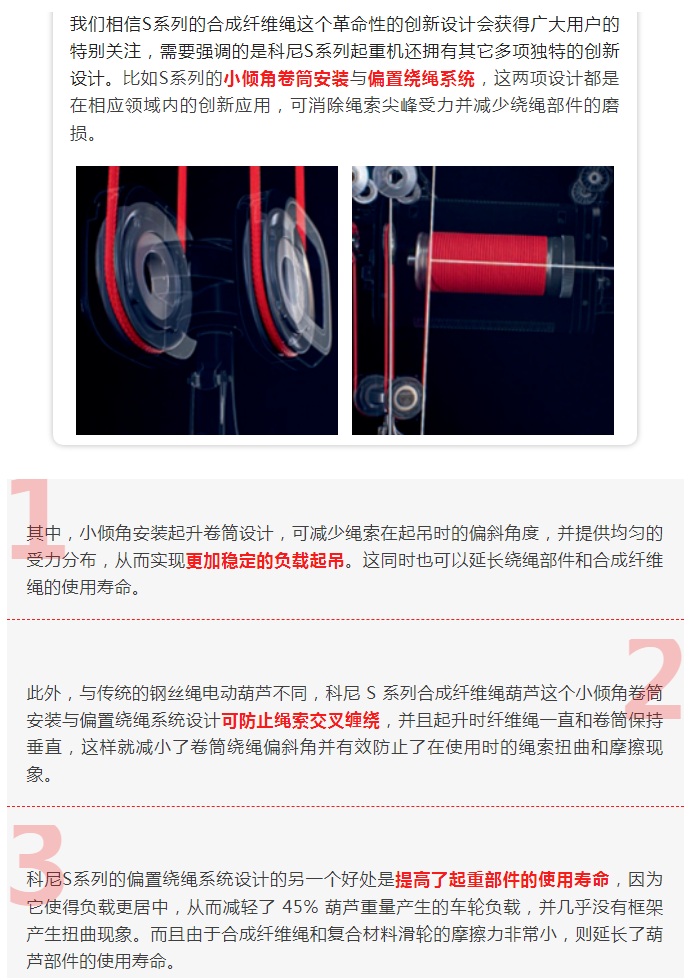

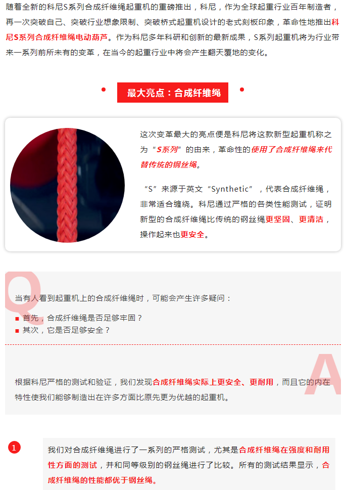

微信截图_20230310101326.png 微信截图_20230310101621.png 微信截图_20230310101708.png 微信截图_20230310101819.png
