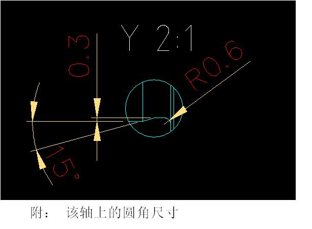

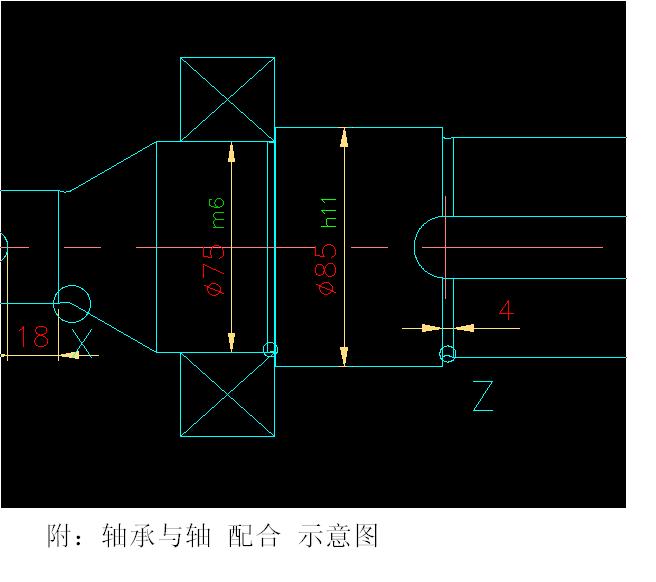

轴承与轴安装时,有如下检验说明:
检验轴颈的轴肩垂直度和轴肩根部的圆角半径
轴肩的垂直度用直角尺寸靠紧轴肩处,使其密合,然后借灯光或阳光检验,如漏光均匀或不漏
光,说明轴肩垂直。轴肩根部的圆角半径可用圆角样板检验。圆角半径太大,则轴承与轴肩靠
不紧,使用中易引起振动;圆角半径太小,则影响轴的强度。因此,轴肩根部的圆角半径必须
小于轴承内圈的圆角半径,一般应为轴承内圈圆角半径的1/2,才能保证轴承紧靠轴肩
问题: 1、为什么圆角半径太大,则轴承与轴肩靠不紧,使用中易引起振动?
            2、为什么圆角半径太小,则影响轴的强度?
附:图1:轴承与轴 配合 示意图
附:图2:该轴上的圆角尺寸
谢谢各位了.
发表于 2009-2-20 19:21:02 | 显示全部楼层
本人不才,试着回答一下:
1.圆角太大,会与轴承靠不紧, 因为轴承的圆孔部位倒角可能比较小,这样圆角与倒角就干涉了;
2.圆角太小,轴肩部容易产生应力集中,肯定影响轴的强度了。

发表于 2009-2-27 14:09:23 | 显示全部楼层
这个具体尺寸,设计手册都有数据,按数据设计就可以了
发表于 2009-3-16 21:38:14 | 显示全部楼层
这个地方一般情况下会有各退刀槽的吧,不会这样直接一个圆角过去的吧
发表于 2009-3-17 09:35:03 | 显示全部楼层
2#正解!至于退刀槽,要看具体的场合。轴强度要求高的地方,一般注圆角。一般的轴都是注退刀槽,而不标圆角的。
