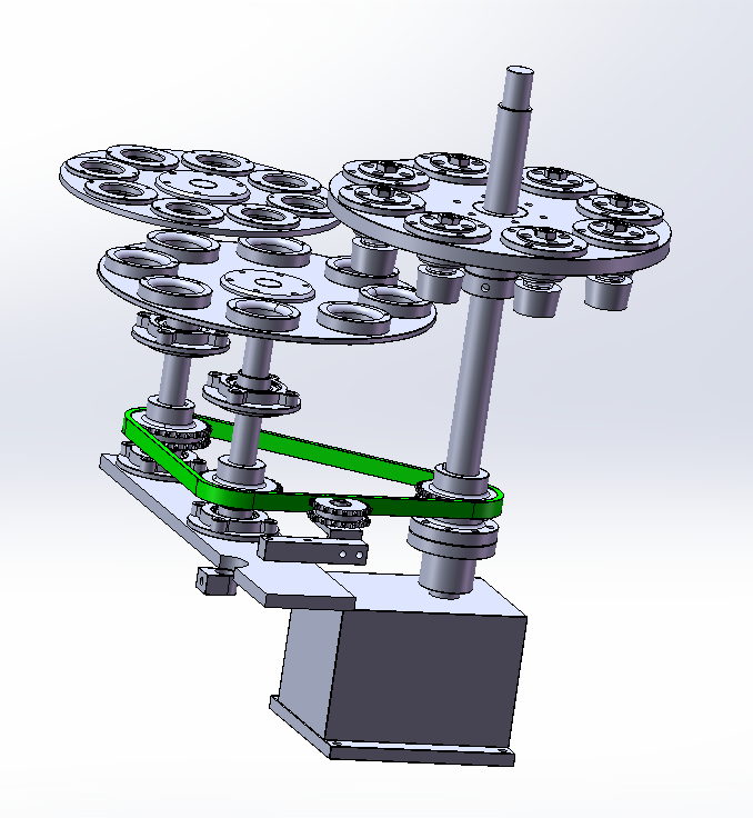

一个分割器驱动两个转盘的问题

 楼主| 发表于 2022-12-9 09:09:29 | 显示全部楼层
大白小白 发表于 2022-12-8 23:06
我出一个馊主意:
1,2链轮太小了,但凡链条有一点点位置差,A和A'放大了多少倍?
现在还没搞清楚是链条不准,还是链轮不准
 楼主| 发表于 2022-12-9 09:10:52 | 显示全部楼层
beta_ling 发表于 2022-12-9 08:31
从动侧链轮需要可调相位, 如使用免键涨套连接, 或者底座用绕圆形的长条孔固定. 也可以调从动法兰盘相位.
转盘初始位置可调的,调好后转几个工位就不准了
发表于 2022-12-9 09:13:42 | 显示全部楼层
链条传动有多边形效应,很难保证两个转盘的相对定位精度,还有就是两转盘之间存在相位差,需有一个转盘能单独做角度调整,最好采用胀套结构
发表于 2022-12-9 09:20:00 | 显示全部楼层
如果不稳定, 就用3#说的, 加大链轮直径

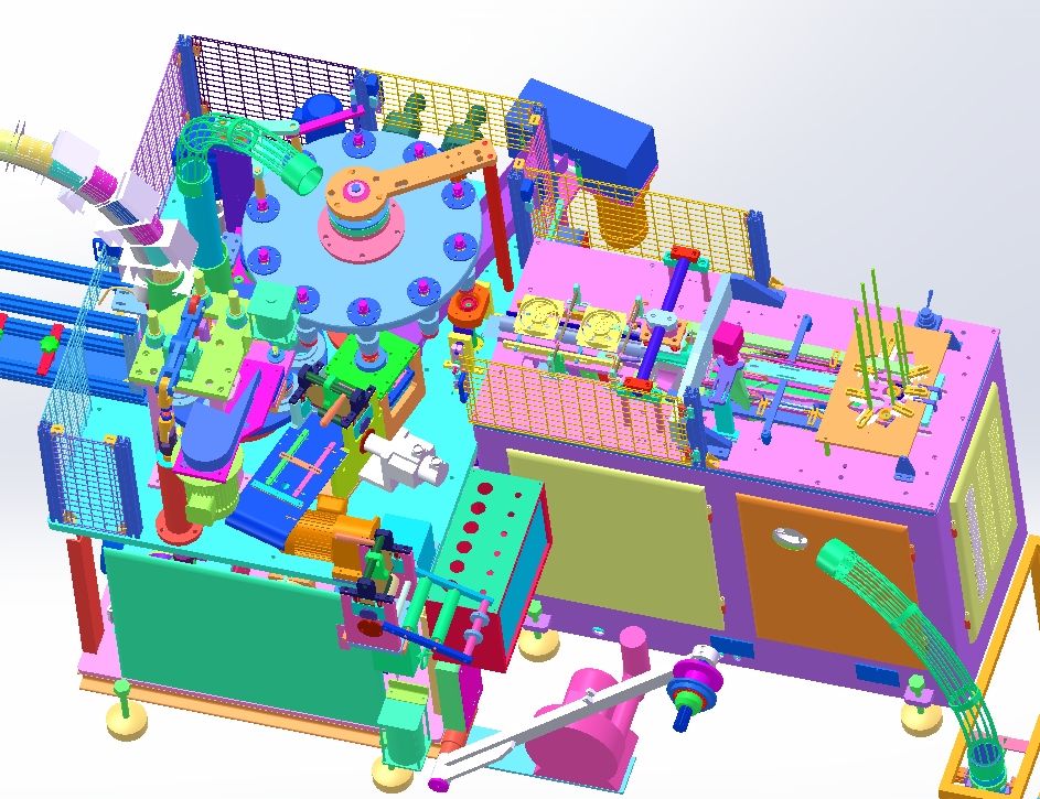

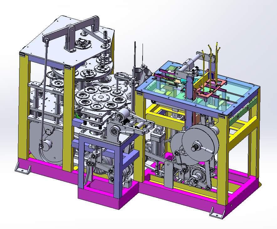

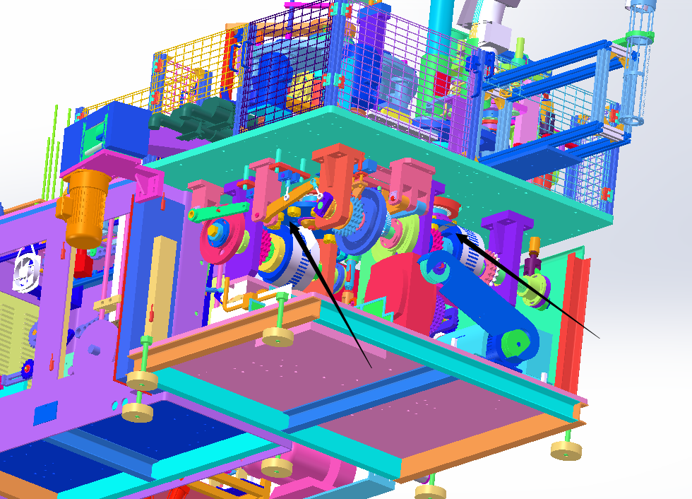

从网上找了两个纸杯机的图纸,
发现一个用的是一个分割器驱动两个转盘,用链条传动;
另一个直接用了两个分割器分别驱动两个转盘。
有没有搞纸杯机的前辈啊,给指点指点

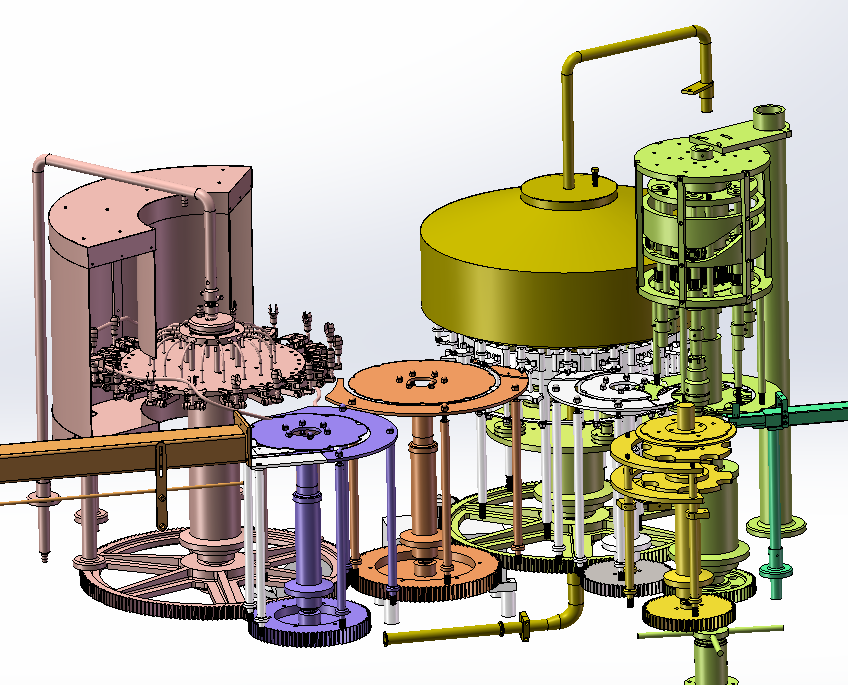

 楼主| 发表于 2022-12-9 09:33:13 | 显示全部楼层
DC24转AC220 发表于 2022-12-8 22:22
灌装行业叫星轮。。 你这个不行的  会出现转差率 问题 不稳定。。
三合一灌装机用的是齿轮传动。
我这个用齿轮传动的话,因为结构限制,需要好个齿轮传动过去,因为齿轮有侧隙,累计起来误差估计也有点大。所以没用齿轮。
