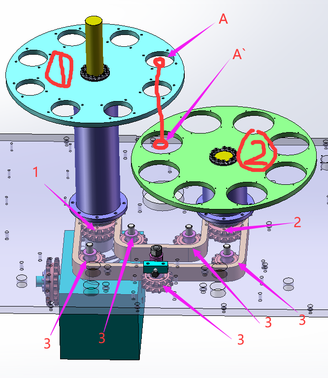

大家好,本人设计了一个设备,用到一个分割器驱动两个转盘,见图。
分割器直接和转盘①连接,通过链条与转盘②连接。
每个转盘有8个工位。
转盘上工位所在圆直径400mm。
两个转盘的工位A和A`在垂直方向上对齐。
由于结构原因,链条传动如图绕来绕去~~~。
链轮1和2都是10A24齿,涨紧链轮3是10A16齿。
现在出现的问题是转盘2定位不准,和转盘1的工位对不齐,能差出5mm。
肯定是链条传动问题。
我们要求不是太高,差2mm问题不大,差5mm超出预期啊。
我看纸杯机一个分割器驱动3个转盘,也是用链条传动,也没问题啊。
大侠们给分析分析。

灌装行业叫星轮。。 你这个不行的  会出现转差率 问题 不稳定。。

我出一个馊主意:
1,2链轮太小了,但凡链条有一点点位置差,A和A'放大了多少倍?
所以不动脑子去改,那就加大1,2链轮。
发表于 2022-12-9 07:46:28 | 显示全部楼层
链轮转弯太多,为什么不能直联加一个胀紧轮或者直接用搭桥齿轮
发表于 2022-12-9 08:15:30 | 显示全部楼层
稳定差5mm的话,应该是链条长度没算好,导致两个盘子的起始角度不一致。链条是一节一节的,所以你长度固定了以后,两个盘子的相对夹角也就固定了。那几个标3的传动齿轮,一边一个,位置做成可调节的,别固定死,直接弄个长孔的底板。然后调节几个传动齿轮的位置,微调两个盘子的起始位置。

需要精度就用齿轮吧
发表于 2022-12-9 08:26:01 | 显示全部楼层
建议上2个凸轮分割器,别整花里胡哨的,到时候出问题被人攻击。
发表于 2022-12-9 08:31:51 | 显示全部楼层
从动侧链轮需要可调相位, 如使用免键涨套连接, 或者底座用绕圆形的长条孔固定. 也可以调从动法兰盘相位.
结构限制,不能那样布置
 楼主| 发表于 2022-12-9 09:07:41 | 显示全部楼层
Adam_Numb 发表于 2022-12-9 08:15
稳定差5mm的话,应该是链条长度没算好,导致两个盘子的起始角度不一致。链条是一节一节的,所以你长度固定 ...
不是稳定差5mm,初始把上下两个工位对齐,转接个工位后就对不齐了。
