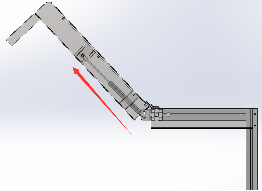

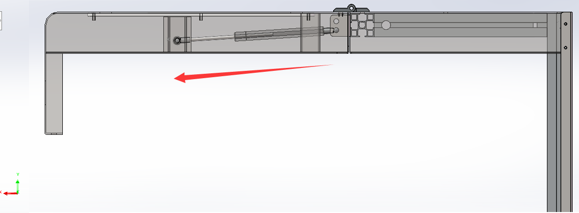

大家好,请教大家个问题。
大家有没有这样使用气弹簧支撑机盖的?
现在经常性遇到一种问题,在机盖压下去后,气弹簧会把机盖顶起来,换力小的气弹簧又无法支撑机盖。

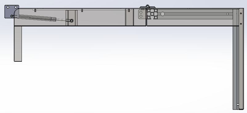

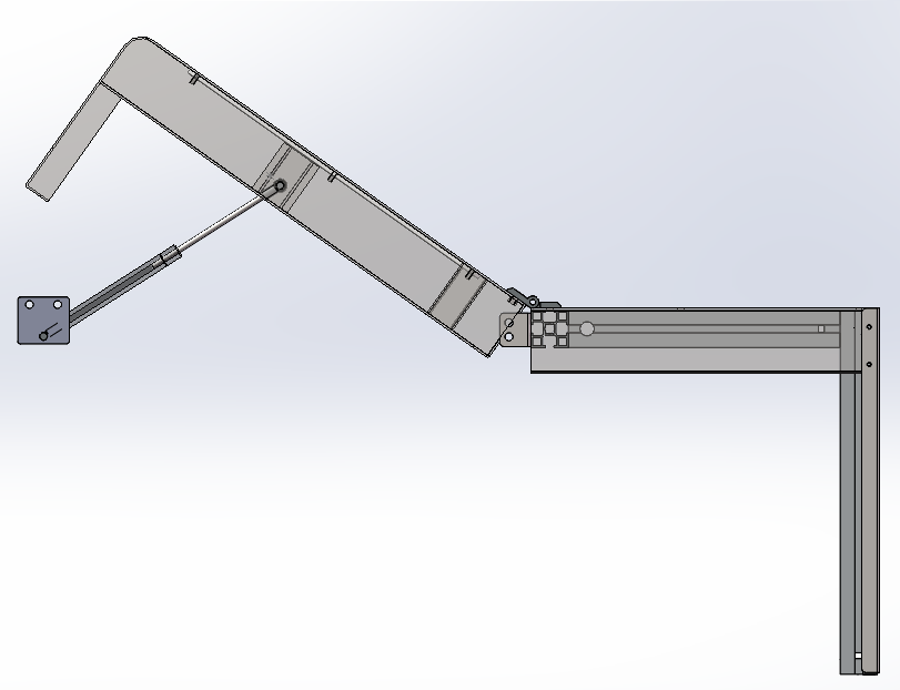

还有一种设计是这样的,这种设计没有问题,但是安装空间受限,只能从后方支撑。有没有什么好的建议帮忙指导一下?谢谢!

发表于 2022-12-5 08:20:00 | 显示全部楼层
气弹簧的销钉在门轴和气弹簧另一个销钉的连线附近。

发表于 2022-12-5 08:49:51 | 显示全部楼层
这个需要对力矩进行计算,计算3个状态
第一,门关住时,氮气弹簧力的方向,以及需要多大的力才能把门打开
第二,门打开过程中,门产生的力矩最大的时候,氮气弹簧产生的力矩是否大于门的力矩
第三,门打开到最大时,氮气弹簧力的方向,是否能自锁,需要多大的力才能把门关上

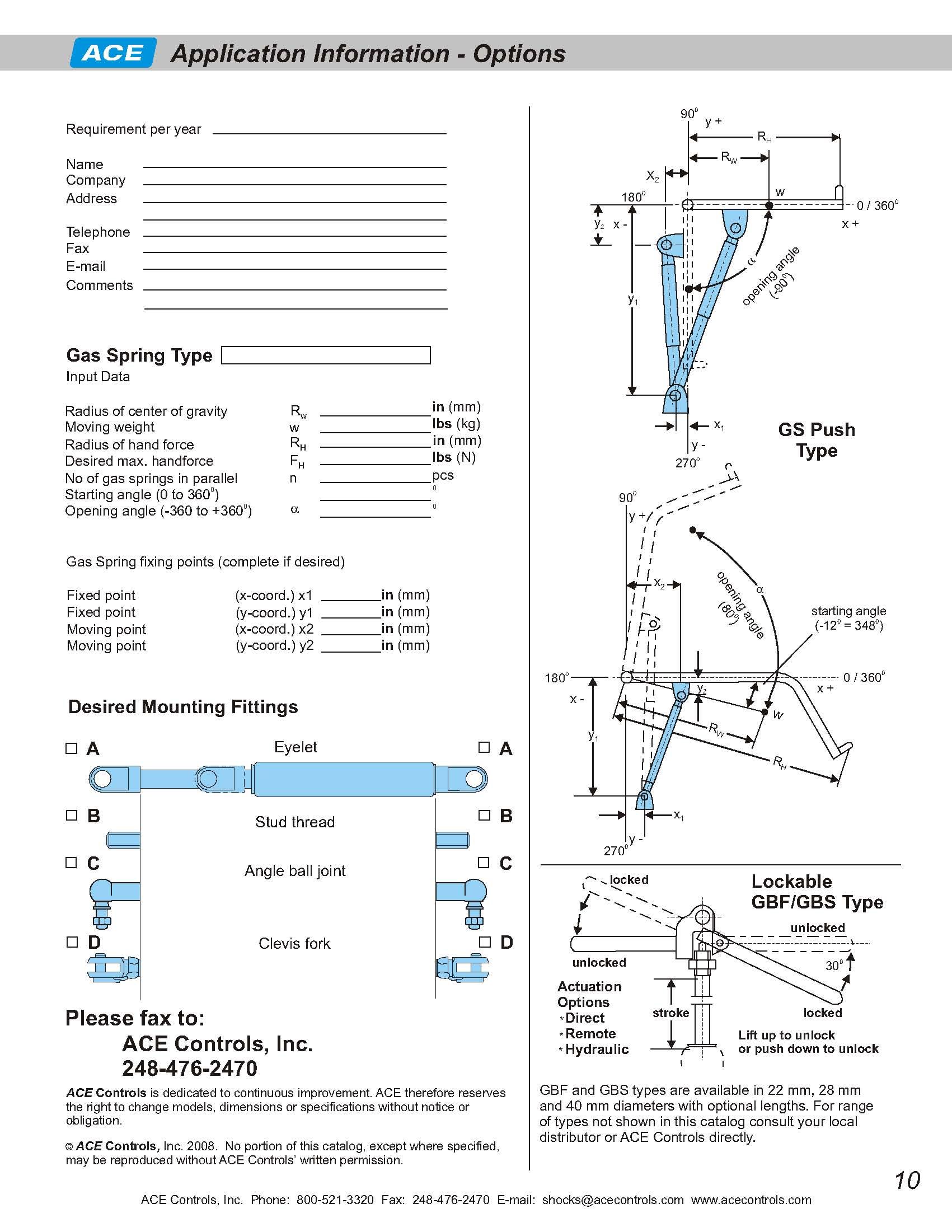

发表于 2022-12-5 09:04:30 | 显示全部楼层
气弹簧选型需要根据实际应用参数选择合适的缸径、行程、推/拉力,安装位置也要避免死点。
推荐ACE Gas Spring计算软件辅助设计,但因为该软件需要连接工厂的数据库,所以不对外。建议联系就近的代理商,协助提供选型服务。或者提供设计参数给工厂,由工厂配合选型。

发表于 2022-12-5 09:06:33 | 显示全部楼层
关键还在于连接点的位置,气弹簧的前后连接点以及盖的旋转点,这3个点在关门时至少要处于一条直线或者越过3点连线,这样就能自锁,不会弹开
