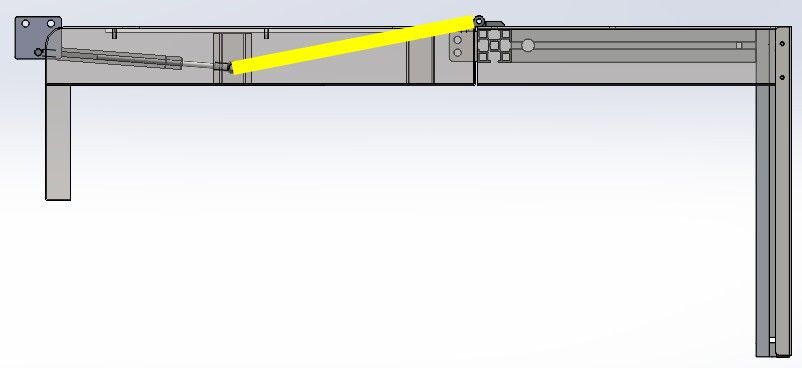

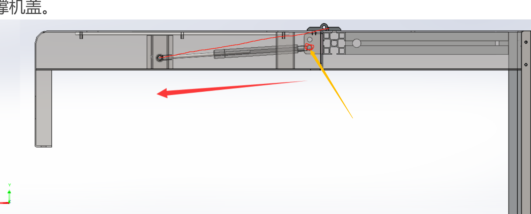

大家好!大家有没有这样使用气弹簧支撑机盖的?

盖上时没有自锁,旋转点,气弹簧2个点,这3个点的位置要调整一下
发表于 2022-12-5 12:59:56 | 显示全部楼层
楼上这么多说自锁的, 你们有没有想过门盖自重问题? 只有轻载才考虑自锁, 中重载都是用氮气弹簧平衡部分自重, 千万不要自锁, 不然很难打开.

试试把气弹簧反转对面安装

选好角度和气弹簧的力就行了,放在后面可以的,无非就是重力分力角度转化一下,看看帕萨特前机盖哈哈

你设计得不对,当然会起来,第一张图三点一线要往下,你往上能不起来吗
发表于 2022-12-13 20:04:34 | 显示全部楼层
轴移到连线上方

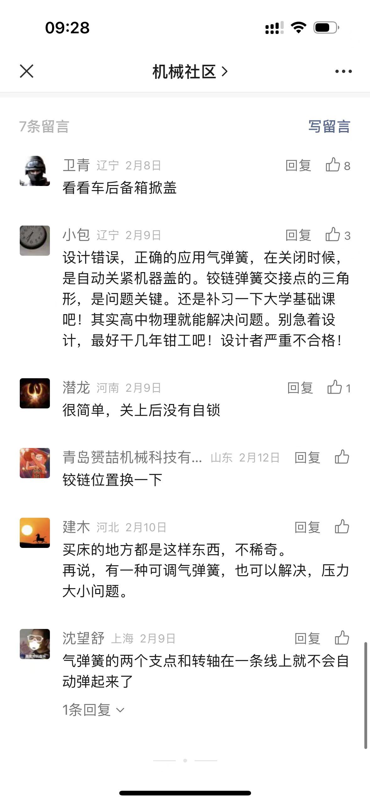

发表于 2024-2-9 08:04:50 | 显示全部楼层
不懂,气缸的前后支耳距离有变化吗?
发表于 2024-2-23 09:30:37 | 显示全部楼层
公众号留言选取
