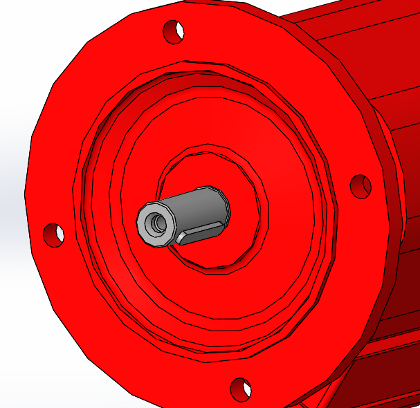

电机法兰250mm,我连接板上四颗的牙只能锁到9的深度,电机80kg,长度600mm,力够吗?查了下M12的螺母也就10的厚度,同样深度螺母和锁牙力有区别吗?牙的深度对应的承受力有相关数据吗?哪里可以查,谢谢!

螺栓12.9,内螺纹的级别是多少?然后按照vdi2230计算强弱对比,然后计算所需的啮合螺纹长度,额外考虑第一牙和最后一牙的半牙。基本原则是螺纹的啮合不发生失效,失效在螺栓的小径。如果是螺母和螺栓强度相当,差不多0.7~0.8d+2p的螺纹长度就足够了。预紧力和防松要根据载荷另外计算

对面是45#钢,量了一下滞能锁4个牙

按强度1到2圈就够了,计算螺纹强度是按照一圈螺纹计算的,圈数多只是为了保证不会很容易脱落,轴头的这种螺纹定位一般是不受力的
