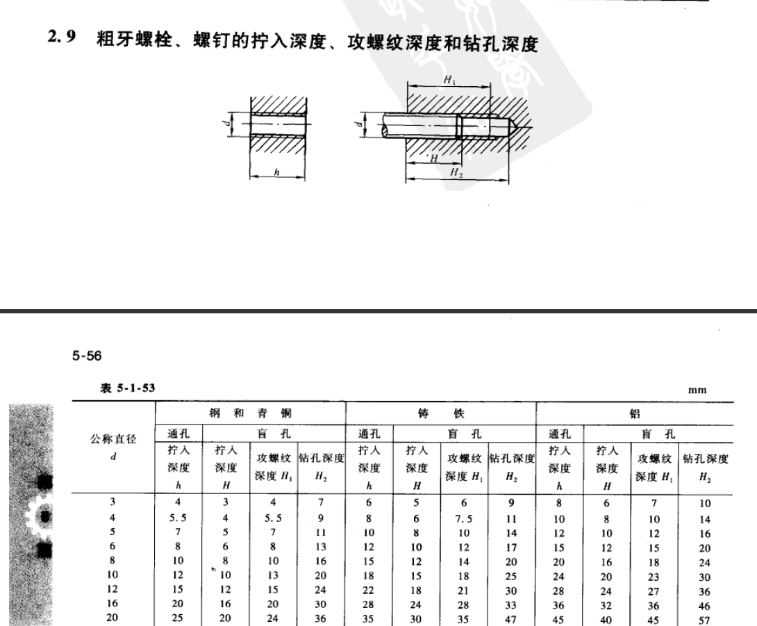

各位大哥,请问12.9级M12螺丝锁9深是否够力

发表于 2022-11-11 18:38:53 | 显示全部楼层
xmf9822 发表于 2022-11-11 08:20
对面是45#钢,量了一下滞能锁4个牙
如果不考虑安全系数和应力不均1,计算45钢内螺纹在外螺纹大径处的单圈螺纹剪切面积x0.6x45钢强度极限2,计算螺栓在内螺纹小径处的单圈螺纹剪切面积x0.6x1290
3,用螺栓等效拉截面积x1290/上述1,2的最小值,既得出最小的啮合螺纹长度
4,额外加1-2p

发表于 2022-11-15 15:09:47 | 显示全部楼层
机械设计手册有表格可以查
发表于 2022-11-15 15:43:15 | 显示全部楼层
热青茶 发表于 2022-11-11 10:03
一般情况1~1.5d。短距受力没问题,预紧力够了就行,不用高扭矩,主要防振松动,可打胶防松。
问题是什么叫够了??既然心里没底,那么就要加到最大。
