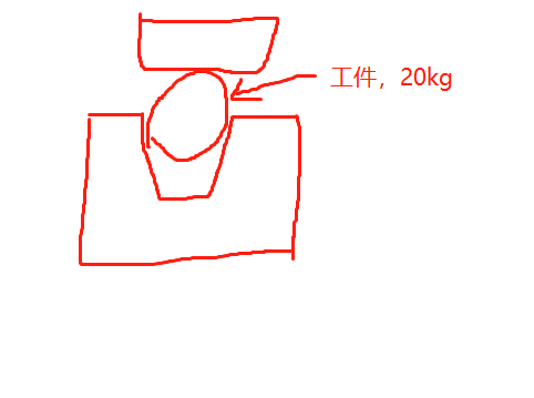

发表于 2022-10-14 23:53:04 | 显示全部楼层 |阅读模式
气动夹爪,已知被夹持工件重量,怎么计算夹爪要多大的加持力才能夹住物体移动不下落

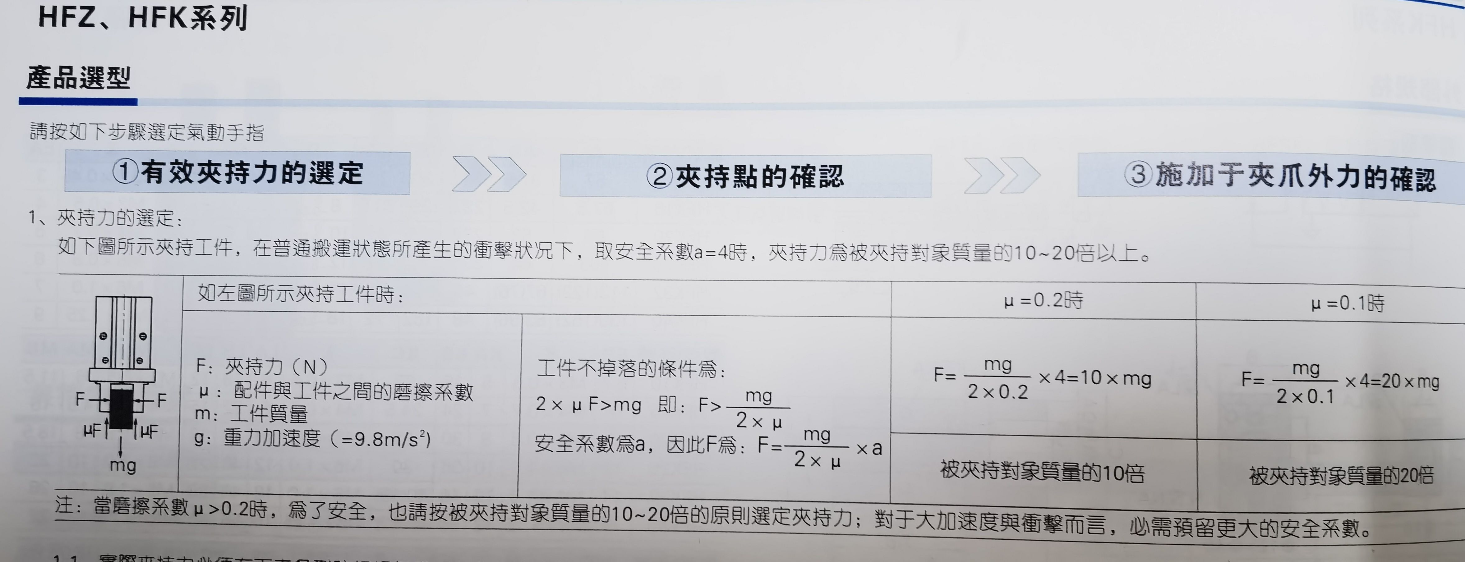

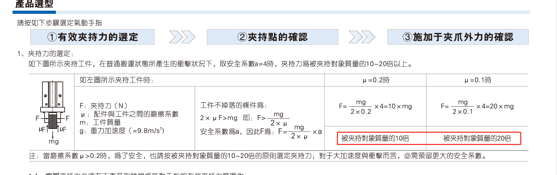

发表于 2022-10-15 07:52:02 | 显示全部楼层
靠摩擦力么。那就查摩擦系数,之后加个安全余量就差不多了。
发表于 2022-10-15 08:12:09 | 显示全部楼层
气缸选型手册写的很清楚的
发表于 2022-10-15 08:22:43 | 显示全部楼层
亚德客目录上的,像素不高,将就看吧

 楼主| 发表于 2022-10-15 13:22:36 | 显示全部楼层
wx_c57kw5nu 发表于 2022-10-15 08:22
亚德客目录上的,像素不高,将就看吧
谢谢
 楼主| 发表于 2022-10-15 20:58:04 | 显示全部楼层
对的,没有托住的结构,我是小白
