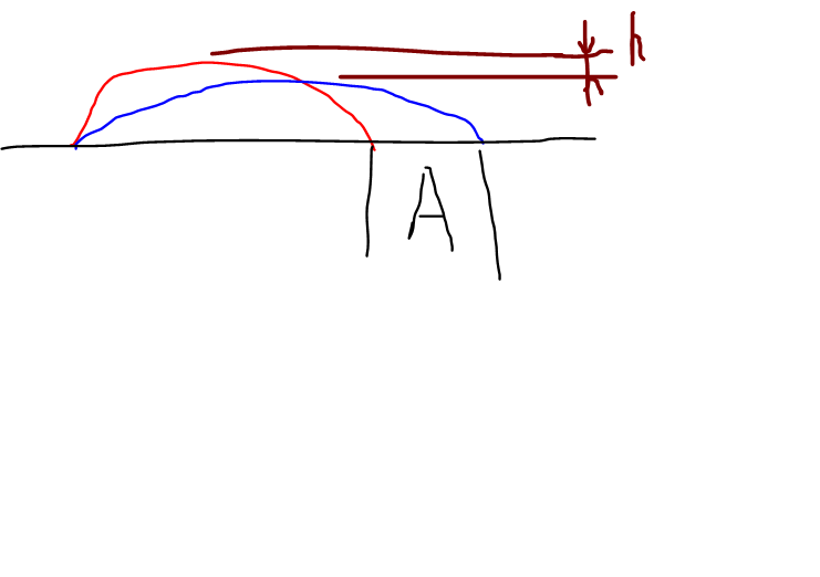

发表于 2022-10-3 10:26:20 | 显示全部楼层
本帖最后由 苏州装配工 于 2022-10-3 10:30 编辑 ! _$ C, Y4 f; ?+ k( M
. c# H0 G, K7 o4 }  ~8 c6 e! S
楼上很多人都进了思维定势 可能不是做个十米机床精度纳米
0 N8 W0 Z6 U/ C4 t# ~7 N" K 捕获.PNG
- D* B$ |, @9 \; @) t; W0 E9 e比如这种红蓝是一条钢带处在不同压缩状态 控制A改变h 虽A范围很小但h的精度高的一批 0 ?% j3 `, y4 L7 x+ q6 P
想运动大范围精度又高  测量手段够 用丝杆或者直线电机滑台 到附近位置 测量  用上述方式或者压电补偿的到目标位置 5 ?7 {5 S3 @: {# n2 s7 J: `. E- Q& s6 x
方法要骚 思维要阔
