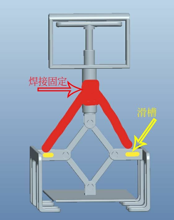

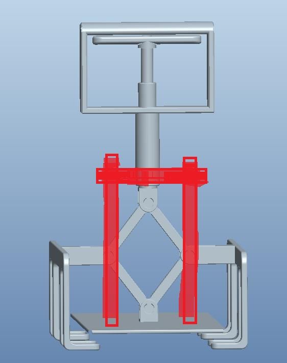

求助:做了一套夹具,没有达到预想效果,该怎样整改?

底部平板与上面竖杆两侧加导向会加强稳定性,(加在另外两侧正好与你两边爪子互成90度)其它地方可以不动强度也够了
发表于 2022-9-19 13:29:40 | 显示全部楼层
我不知道楼主想说明是这个机构不能实现他的功能还是机构稳定性不行?请讲讲你实际做出来的问题?
发表于 2022-9-19 16:40:18 | 显示全部楼层
连杆布置有问题,力的方向不明确,这容易憋死。在连杆处改尺寸或者加固定条吧
发表于 2022-9-19 16:58:42 | 显示全部楼层
下压那块要加弹簧。
