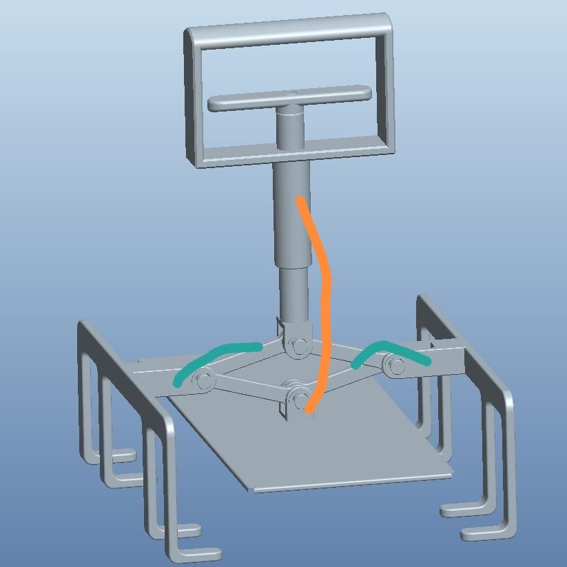

求助:做了一套夹具,没有达到预想效果,该怎样整改?
发表于 2022-9-17 11:06:37 | 显示全部楼层 |阅读模式

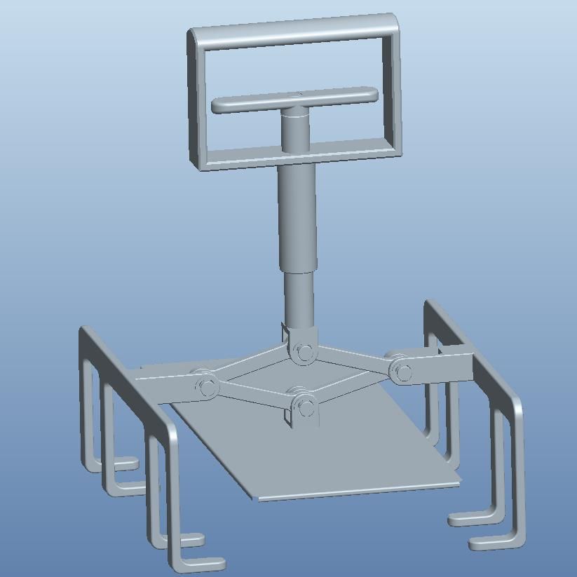

组装好
组装好
理想是组装好是这样,向上拉提手,夹爪平移,中间那块板向下压。

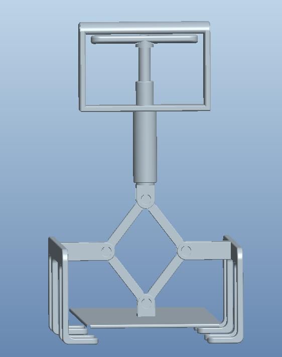

拉提手
拉提手
零件回来后,向上拉提手,只是把手向下活动而已

可以啊这夹具还是个四连杆机构啊

有个不成熟小想法 ,夹爪那部分不能用销轴吧,它的旋转干扰你这个工具使用吧
 楼主| 发表于 2022-9-17 11:29:33 | 显示全部楼层
难在当下 发表于 2022-9-17 11:21
可以啊这夹具还是个四连杆机构啊
没有实现效果,还需要改进,大神有好的建议吗?
 楼主| 发表于 2022-9-17 11:32:57 | 显示全部楼层
销轴只是用来连接夹爪和连接杆的,因为连接杆是要活动,不能固定死,现在也有个问题,太松,夹爪就晃动,太紧,就活动不了。
发表于 2022-9-17 12:01:52 | 显示全部楼层

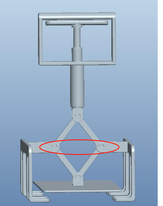

感觉很别扭,这动起来,单纯就是把手和提手之间的相对滑动。四杆机构和提手实际上是属于一个构件,然后把手和提手只是构成一个滑动副而已
(ง •̀_•́)ง(ง ˙o˙)ว:说得好极了!~~~~~~···.  发表于 2022-9-17 21:55
发表于 2022-9-17 12:11:24 | 显示全部楼层
这机构明显是有问题
发表于 2022-9-17 12:13:41 | 显示全部楼层
在加一个工件,限制两个夹爪的水平移动,就可以了,
发表于 2022-9-17 13:06:16 | 显示全部楼层
线连的分别做成一个杆件,补救方法,用电焊加钢筋棍把他们焊一起。轴别焊死。不过这样夹角不是平移
发表于 2022-9-17 14:38:10 | 显示全部楼层
欠约束,加个导轨或连杆再限制下。用solidworks装配体就可以拖拽模拟下了,creo要做动画仿真
