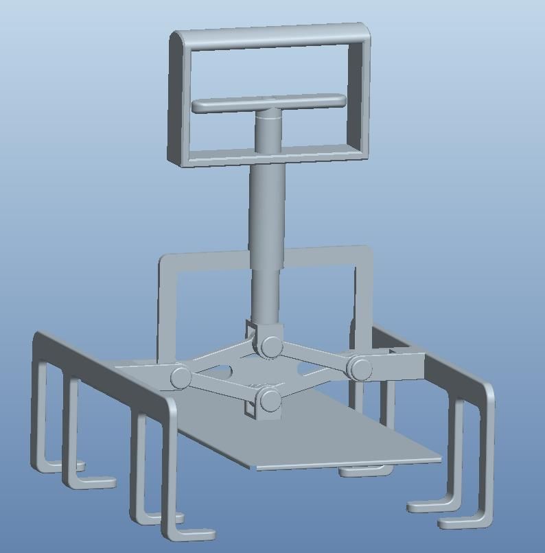

求助:做了一套夹具,没有达到预想效果,该怎样整改?
发表于 2022-9-17 14:41:57 | 显示全部楼层
刚还以为是把手要下移动,如果是把手平移,中间板下移动,那是限制这两个销的Z轴自由度应该就可以
 楼主| 发表于 2022-9-17 15:17:07 | 显示全部楼层
请问这个力该怎么实现好呢?
发表于 2022-9-17 15:37:12 | 显示全部楼层
四个点都不稳定
发表于 2022-9-17 15:39:28 | 显示全部楼层

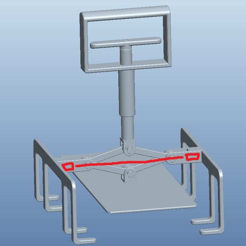

在两个爪子之间加一连杆,两杆的两端各加一销轴,在一爪子处开一销轴孔,另一爪子处开一长槽。你三维上可以试下。
发表于 2022-9-17 15:44:31 | 显示全部楼层
两边夹爪连接的销应该限制下,垂直方向上不动,水平方向上滑动
 楼主| 发表于 2022-9-17 16:17:27 | 显示全部楼层
参考11楼的方案做了一下,担心会不会卡死,拉不动。 a599c186fd532068216baf8b76b797d.jpg 809e479ef189bd6c7ca52d555f7234e.jpg

发表于 2022-9-17 16:59:07 | 显示全部楼层
打点油问题应该不大,你不是已经把东西做出来了在原基础上改制吗?
怎么看上去像是新做了,新做的话感觉结构还能优化下省点成本的样子
 楼主| 发表于 2022-9-17 17:18:16 | 显示全部楼层
怎么看上去像是新做了,新做的话感觉 ...
没有新做,就是在原基础上,参考你的意见修改了,在考虑还有没有需要再完善的地方。

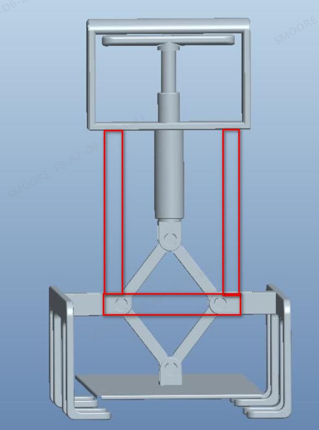

发表于 2022-9-17 19:43:37 | 显示全部楼层
钢性不够,要加2个方向的运动导向限制。
把手和板之间一个方向,夹爪和夹爪一个方向。
