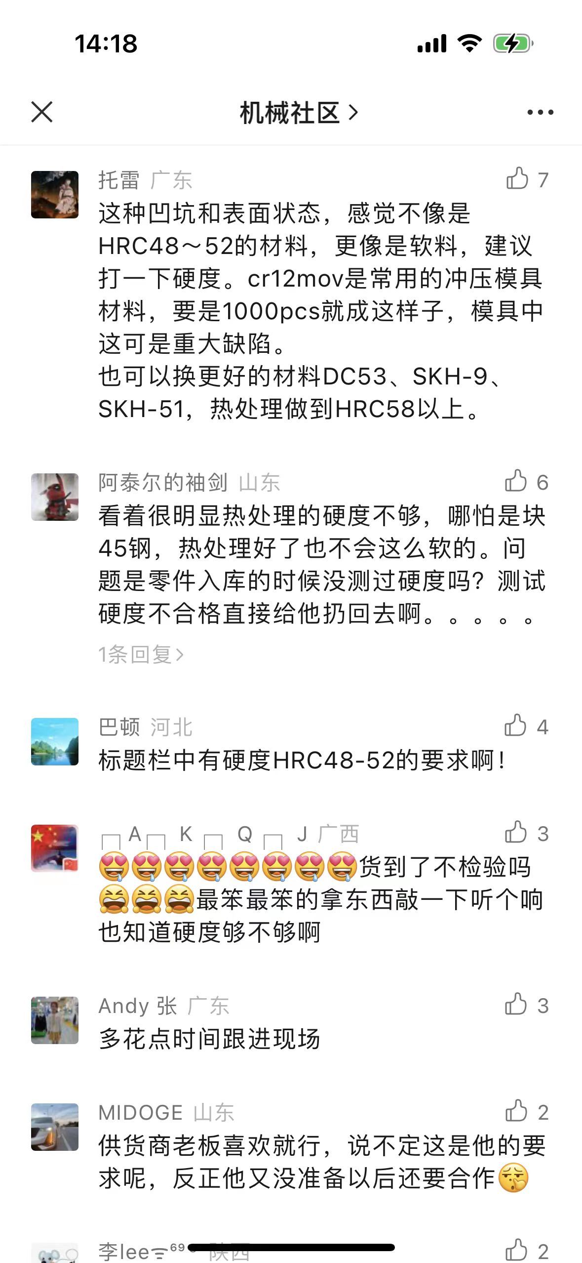

发表于 2022-8-26 14:04:28 | 显示全部楼层
l553294915 发表于 2022-8-22 10:28
这就是设计没用心❤,复制过来的,下面不细心修改
设计出图两个人,貌似都不用心,一个不用心出,一个不用心审
发表于 2022-8-26 14:12:00 | 显示全部楼层
检验零件有没有火,最简单方法是用锉刀锉一下,
发表于 2022-10-21 14:42:31 | 显示全部楼层
把材料改成KD20吧
发表于 2022-10-22 09:09:01 | 显示全部楼层
飞翔的阿Q 发表于 2022-7-13 13:02
用我领导的话说:我认为图纸不重要。,进入这个公司,颠覆了我十年的工作认知。
哈哈
发表于 2022-10-22 09:10:04 | 显示全部楼层
加肥猫devil 发表于 2022-7-9 17:03
这个标注了HRC48-52了,估计是他们的供应商没做热处理,他们也没检查就发货了吧。一般简单的标注这样标也够 ...

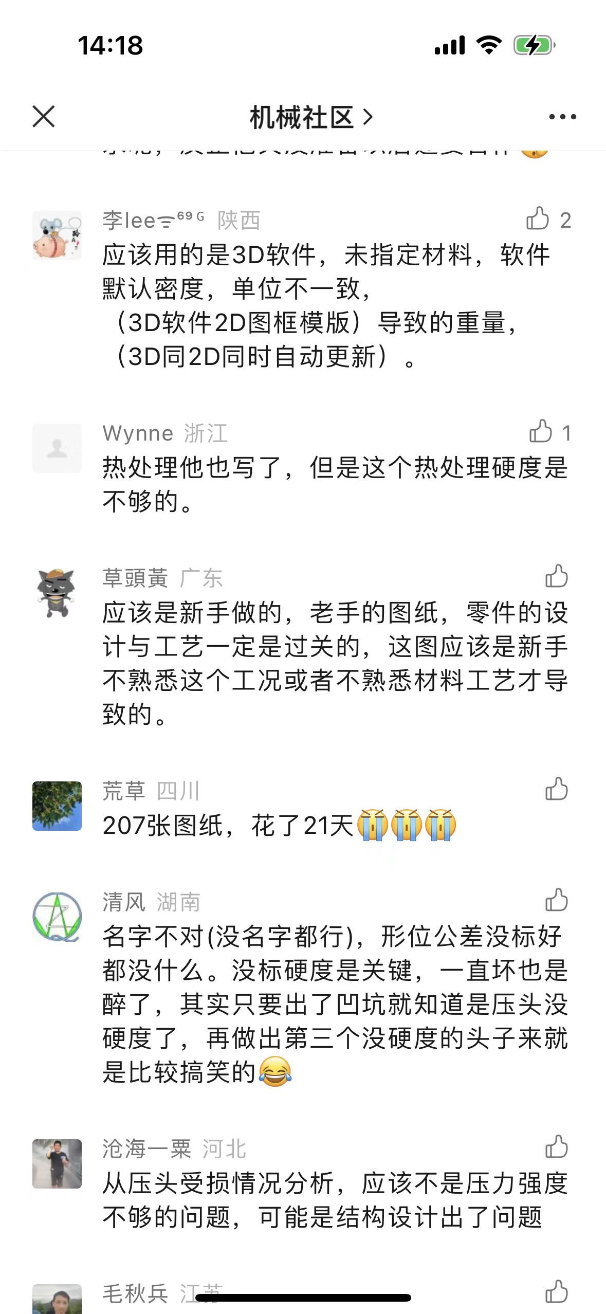

发表于 2023-11-29 14:19:59 | 显示全部楼层
公众号留言选取

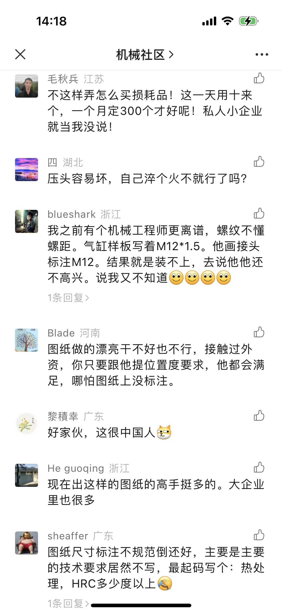

发表于 2023-11-29 14:43:28 | 显示全部楼层
除开热处理给没给做不论,图纸确实出的不行:
拿没有精度的孔当基准,而且拿短轴当基准测长轴很容易歪的;
基准符号和同轴度箭头不跟尺寸线对齐,同轴度值也不加Φ;
其实两个视图足以表达,粗糙度应标“全部”。
发表于 2023-11-29 14:54:48 | 显示全部楼层
抛开热处理给没给做不谈,图纸确实不太行:
轴向一个精尺寸都没有;
拿没有精度的孔当基准,而且用短轴基准测长轴很容易歪;
基准符号和同轴度箭头都不和尺寸线对齐,同轴度值还不加Φ;
两个视图表达足矣,粗糙度应写“全部”
