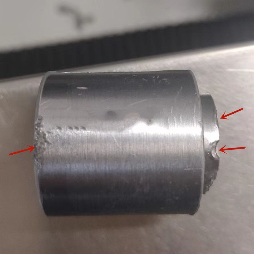

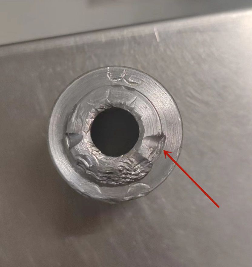

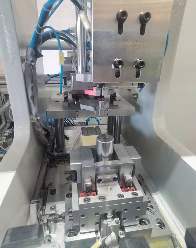

车间有台供应商做的压机,那个压头总是坏,1个压头做不到1000个零件就不能用了!
压头周圈出现凹坑,这种就无法再使用了,会对产品表面产生破坏性影响!
给人得感觉就是这个压头一点都不够硬!

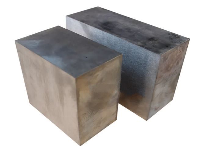

之前开这台压机的时候,跟供应商明确要求压头要用Cr12MoV淬火,一般热处理后的材料外观比较暗,而我们现在用的压头表面光亮,就不像是热处理过的材料;
Cr12MoV本身的硬度255HBW,相当于HRC25,这样就能解释压头为啥这么不耐用了!

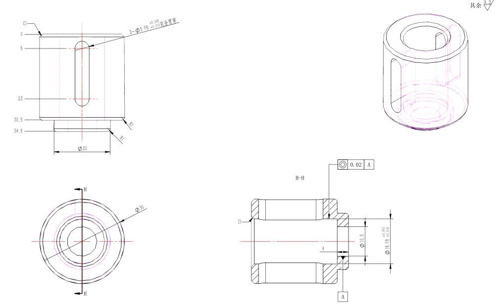

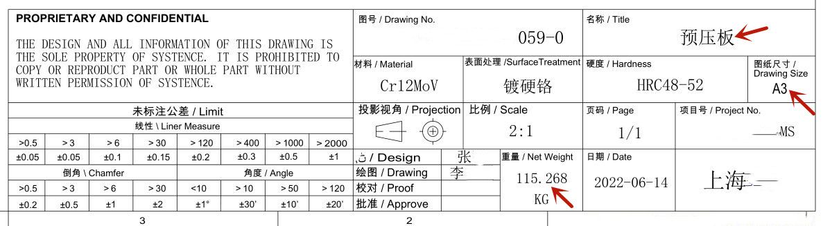

起初我也怀疑供应商偷工减料,采用了其他便宜的材料,查了他们的图纸:
看了他们的图纸,着实有些气愤
这技术要求也太简单,太Low了,问题是热处理的要求也不写!
哪有这样搞得呀!
不要求热处理,直接写个硬度处理,那镀铬层也只有8丝吧,能用多久啊!
名称也瞎写,压头是圆的,能用板来命名吗;
一个小小的压头,重量115kg?
这么小的零件,用A3图纸?
细节决定成败啊!耐怪这个零件不行了。。。

发表于 2022-7-9 17:03:44 | 显示全部楼层
这个标注了HRC48-52了,估计是他们的供应商没做热处理,他们也没检查就发货了吧。一般简单的标注这样标也够用了。

这已经不是图纸好不好的事,
这就是设计没用心❤,应付改出的图纸。
感觉有点带着情绪出的图,工资没给到位估计是,看这模板做得到是挺好。  发表于 2022-7-9 17:52

一般我也这么直接标硬度要求……不过这么简单的零件,都拉线标注,属实有点敷衍
发表于 2022-7-9 17:48:08 | 显示全部楼层
剖面符号是H,让我算算前面的字母他干啥了
发表于 2022-7-9 18:15:09 | 显示全部楼层
形位公差是这样标的?!唉,我也说过很多次,现在没人在意图纸标准化了,反而像我这样坚持画标准图的被嫌弃出图慢。
