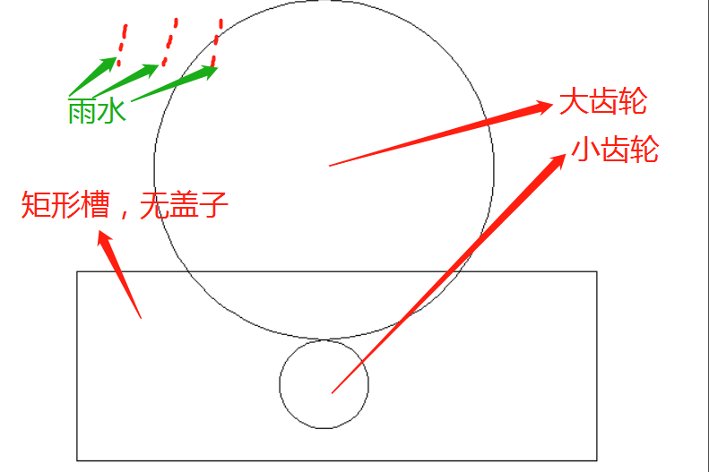

发表于 2022-7-8 14:31:54 | 显示全部楼层 |阅读模式
小齿轮在矩形槽中,大齿轮一部分在矩形槽中,已知矩形槽内无液体且干燥,以防止齿轮生锈等现象的发生。但是在雨天的时候,由于大齿轮外露,以及矩形槽开口向上,就会在大小齿轮啮合处产生雨水。
以上,求有什么办法可保证啮合处干燥!

如图

吹气,很多机床主轴都有气密封防止水进入轴承

顶上能加盖吗,不会画图,有个照片看吗

防水润滑脂

加装热风机吹热风!

加导水槽怎么样?看起来没有密封要求,只要求排水的话。

下面打开,,,,,,水排走。

这两个齿轮不需要润滑吗?不需要润滑的话矩形槽里加皂化油原液,可以防锈
