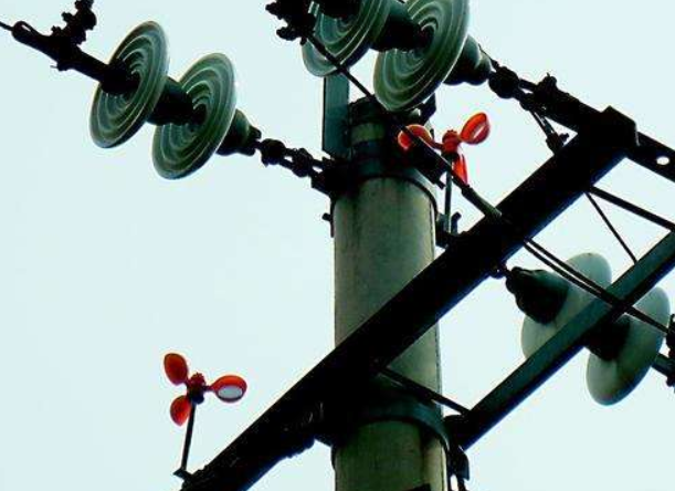

有心的朋友们一定注意到过一个现象,那就是在很多的电线杆顶部会装有一些橘黄色的"小风车",每个叶片上面会装有一个小镜子,几个叶片随着风速时快时慢地转动,在转动的同时反射着太阳光,像信号灯一样一闪一闪的。以前小编一直以为这是一种测速装置,而到今天才知道,原来我一直都是错的。
2 v' G! x% i& e1 V
% r9 L/ @/ P: U9 c, v" [! c5 z0 a% x
6 K5 {4 u) X0 A( H! H
其实这并不是用来测风速的,仔细观察你会发现这些小风车都是独立存在的,并没有连接任何仪器,所以它是无法测得风速传递转化为数字信号的。还有人猜测说这是用来散热的,其实这种说法想想就不可能,因为大家可以看出来,在最需要散热的时候,无风天这个小风车并不会转;而有风时,通过自然风就可以把热量散发出去了,何必用的到这些呢?
1 J( l2 Y3 T3 e+ I" e: G* c% @' U
这些小风车其实是电力公司统一安装的,用来驱赶鸟类的,学名为风车驱鸟器,风车随着风力大小转速会改变,上面的镜子反光可以让鸟产生恐惧感,从而吓走鸟类。

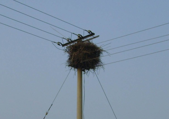

在安装风车驱鸟器之前,鸟类确实给电力部门带来了很多麻烦。
1 s% `) S" G* A* h" `
很多鸟类会在电线杆上筑巢,而这些鸟巢的材料大都是一些树枝草木之类的东西,通常还会用一些铁丝,而铁丝一旦吊在变压器上就会因此短路事故,甚至发生火灾。其次,有时候遇到下雨,更容易造成短路问题。这些让电力部门很头疼,而这样的小风车则极大的解决了电力部门的问题。

不要小看这样一个小小的风车,其实它的形状包括颜色都是有讲究的。
' i6 R! V% P) `' P: [6 J
首先这类小风车的形状都是碗形,这样可以补助动力,加大驱鸟器的动力,加快其旋转速度;其次,这类驱鸟器都选用的是橘黄色,并且360度反光,这正是利用了鸟类怕光,恐色的特性;再次,风叶与反光镜朝不同方向快速旋转,能够产生对鸟类视觉的干扰和惊吓,以达到良好的驱鸟效果;最后,这类小风车大都是由优质不锈钢材料或者塑料制作而成,这样就可以耐腐蚀,重量轻,有微风即可启动。
