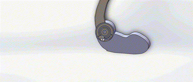

一个有意思的结构
发表于 2022-5-5 21:38:41 | 显示全部楼层

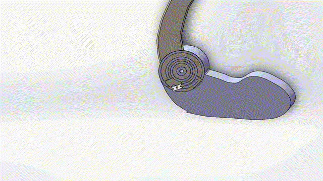

发表于 2022-5-5 22:24:00 | 显示全部楼层
发表于 2022-5-6 08:58:53 | 显示全部楼层
我还纳闷,不是每次抬一下就能变换方式。原来是要看里面撞块的心情。

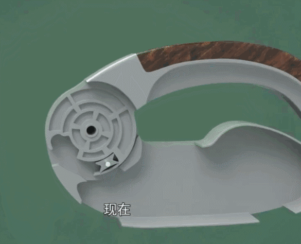

发表于 2022-5-6 10:15:25 | 显示全部楼层
受不了了 发表于 2022-5-5 21:30
不是的,和高铁一等座的踏板,大巴踏板类似,压一下跳一格,到最后一级再压一下就完全回零
大侠说的这个机构,好理解。有扭簧的吧。
按说踏板放脚的,压一下跳一格,这样受点力就误操作了啊

 楼主| 发表于 2022-5-6 11:28:10 | 显示全部楼层
这个动作确实不确定,有时勾住有时没勾住,所以不能用在设备上的重要地方,扶手多动几下问题不大
