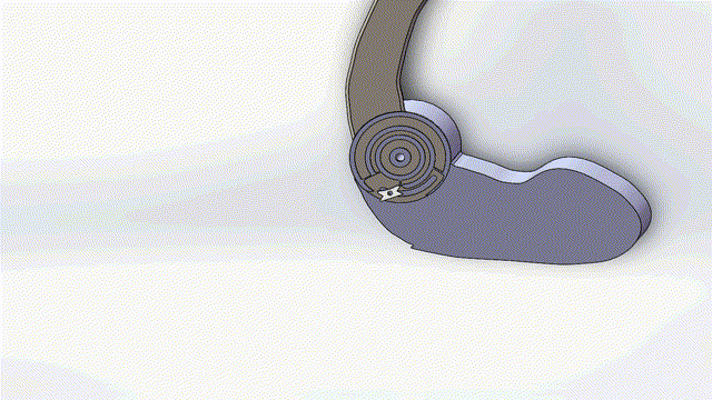

发表于 2022-5-5 20:21:55 | 显示全部楼层

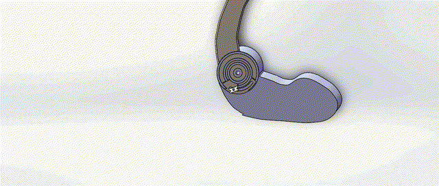

发表于 2022-5-5 20:46:55 | 显示全部楼层
发表于 2022-5-5 21:30:59 | 显示全部楼层
大白小白 发表于 2022-5-5 16:00
我能想到的结构就是支撑杆上一排孔。
不是的,和高铁一等座的踏板,大巴踏板类似,压一下跳一格,到最后一级再压一下就完全回零
发表于 2022-5-5 21:34:35 | 显示全部楼层
