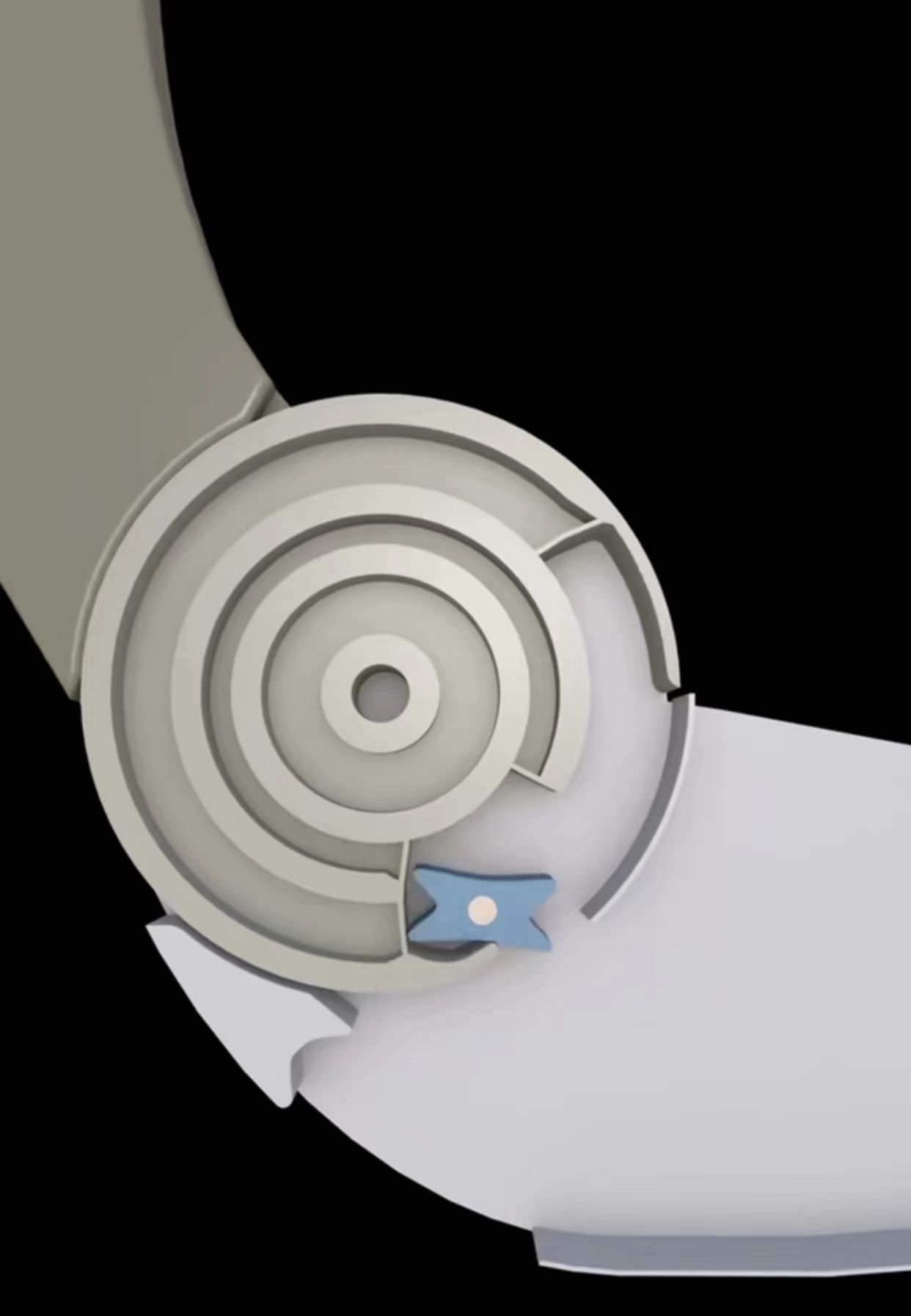

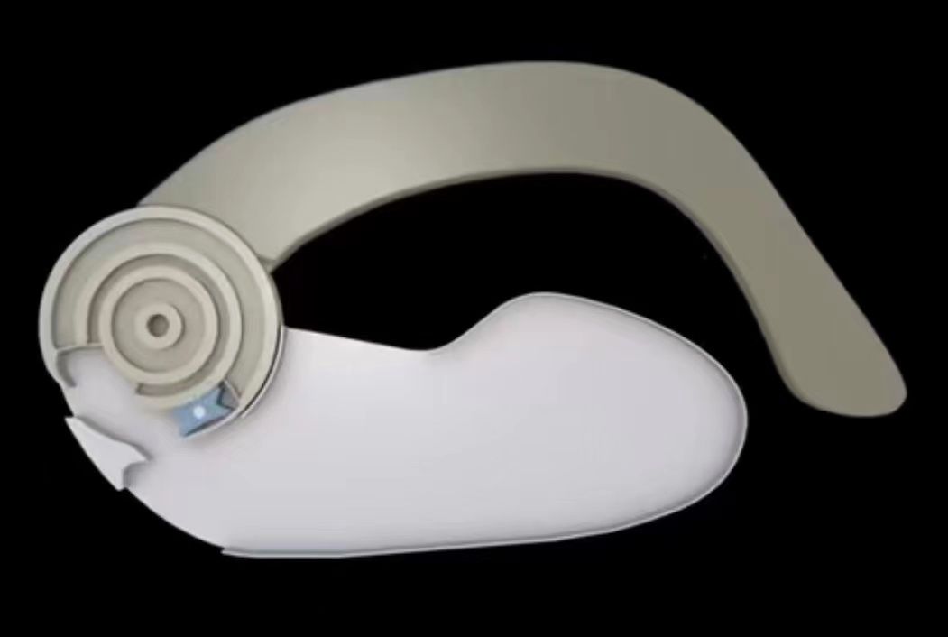

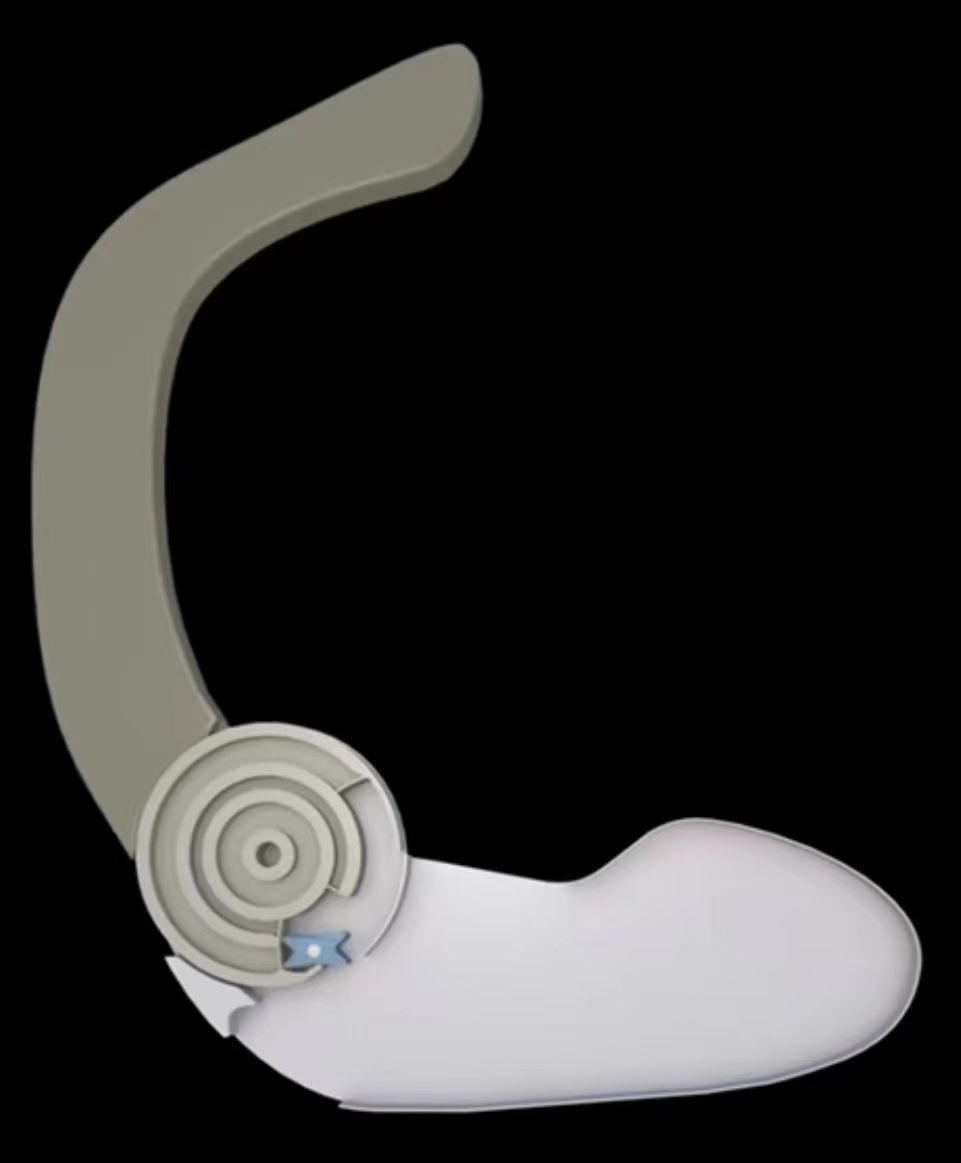

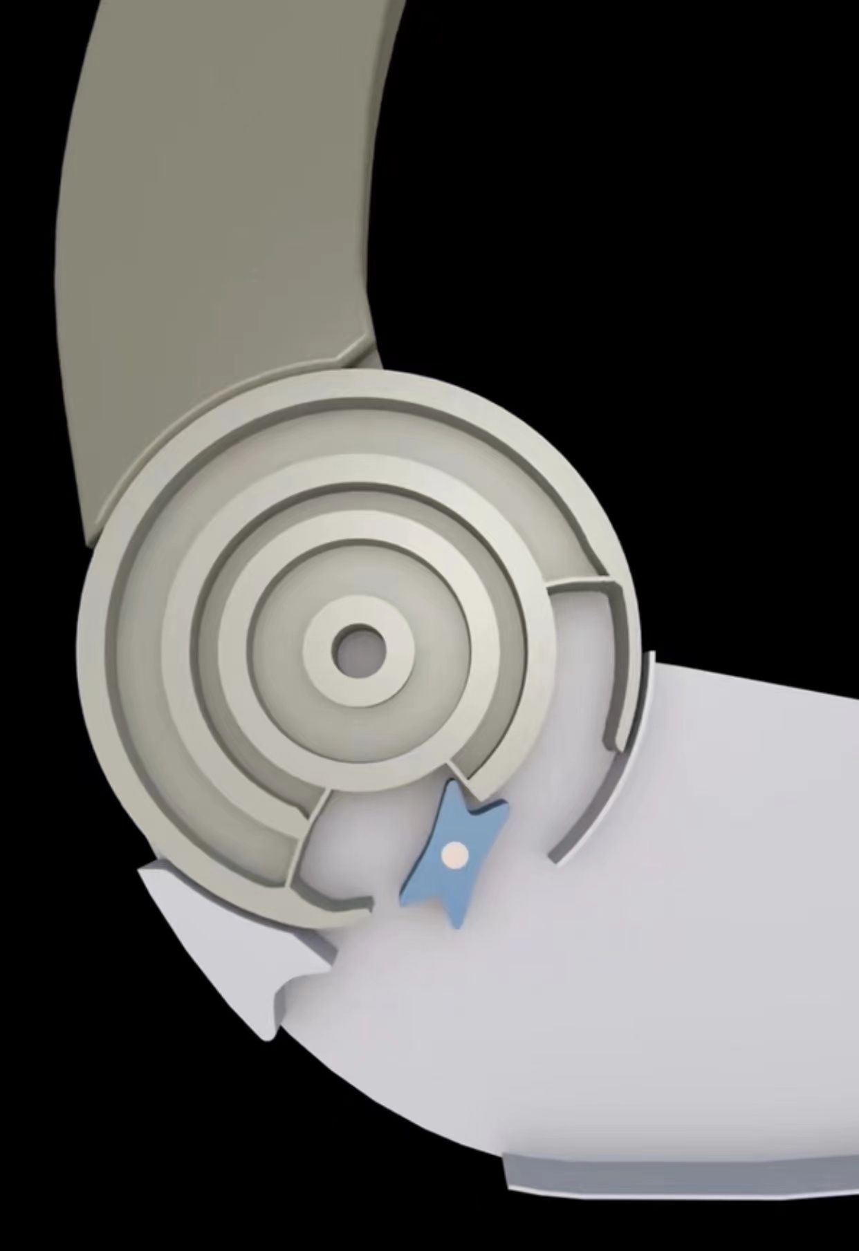

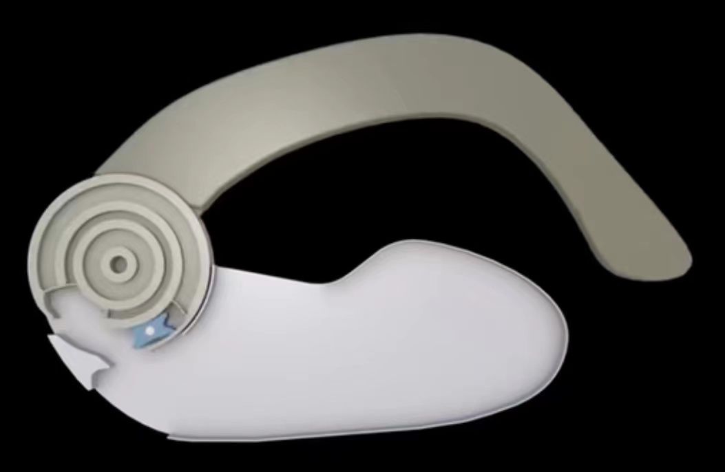

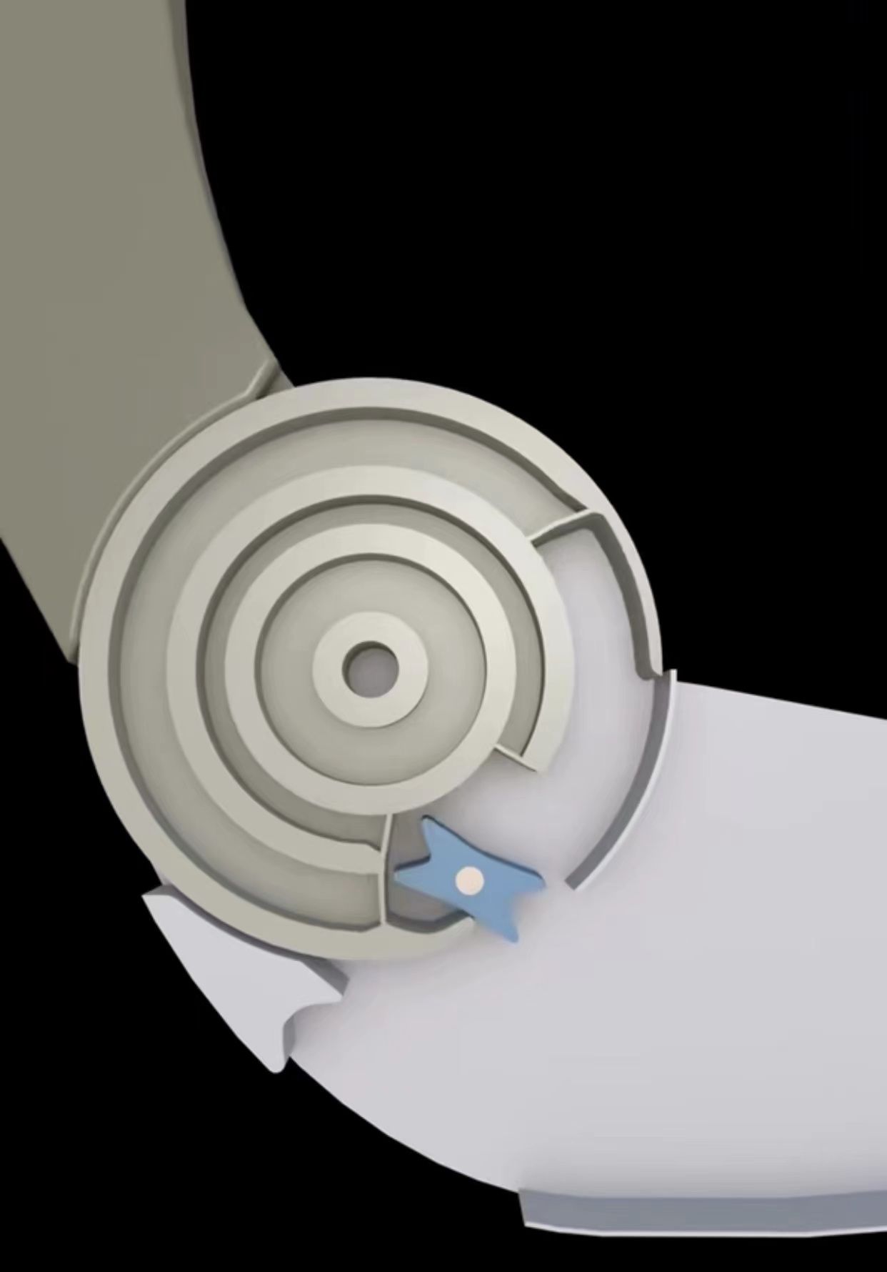

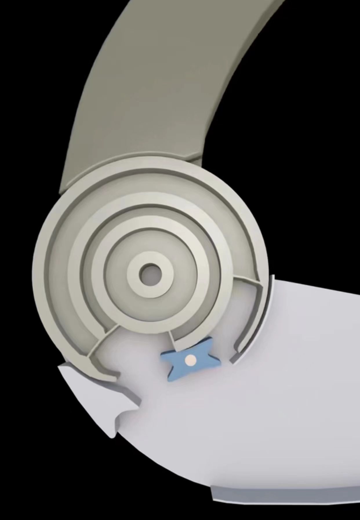

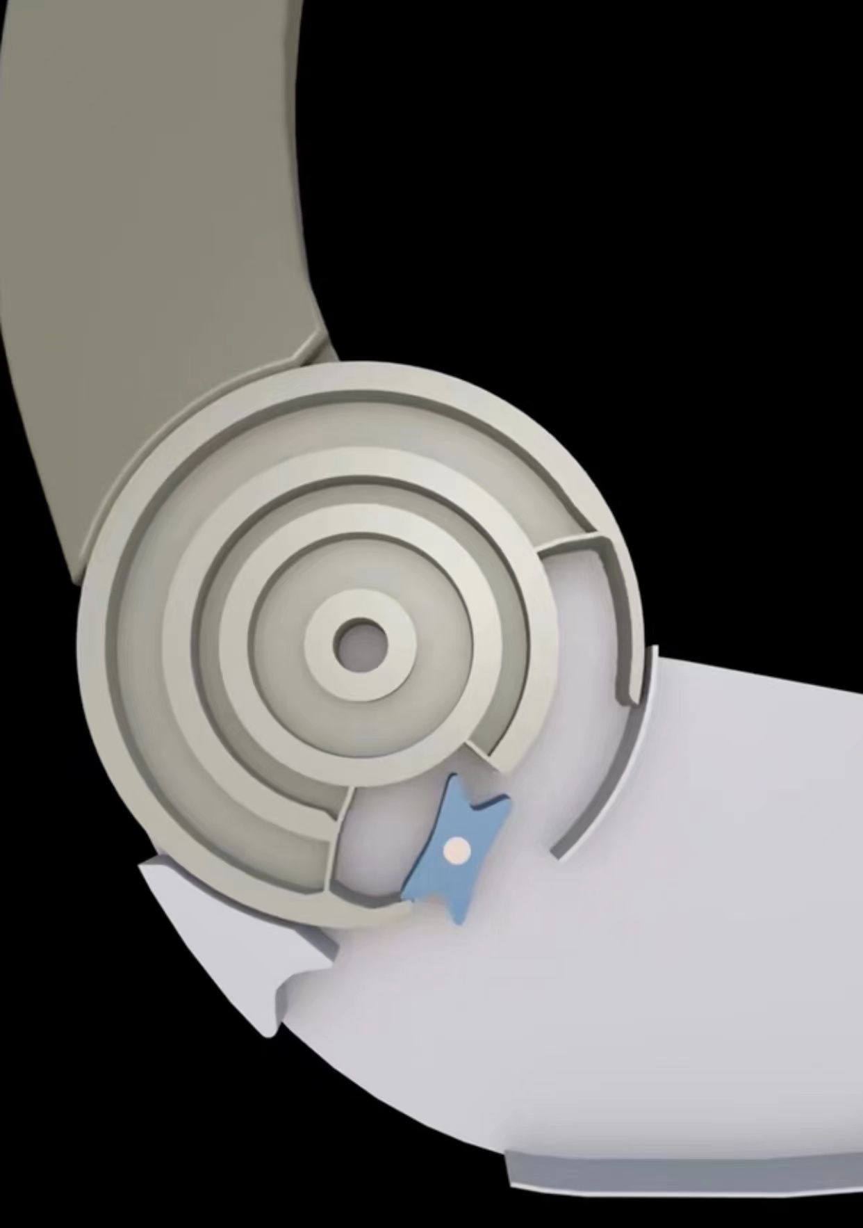

以前经常从广州坐豪华大巴去淡水出差(特别声明不是去按摩,是去惠州本田),车上扶手感觉很有意思:拉一下可以抬起;再拉一下可以放下去,恨不得拆开来看看是什么原理,最近在抖音上看了一个视频才知道内部结构(可惜不能发视频到社区)

发表于 2022-5-5 12:02:33 | 显示全部楼层
中间旋转的那个才是关键。但你图上,那个扶手抬到最高时,那个旋转件位置状态好像不对,很难理解。所以还是贴上视频比较好理解。
顺序应该颠到了几张  发表于 2022-5-6 08:46
发表于 2022-5-5 12:03:06 | 显示全部楼层
https://www.zhihu.com/question/21336759
知乎上的,原理一样的。

发表于 2022-5-5 13:36:28 | 显示全部楼层
同自锁按钮差不多,每做一个动作推一次。
