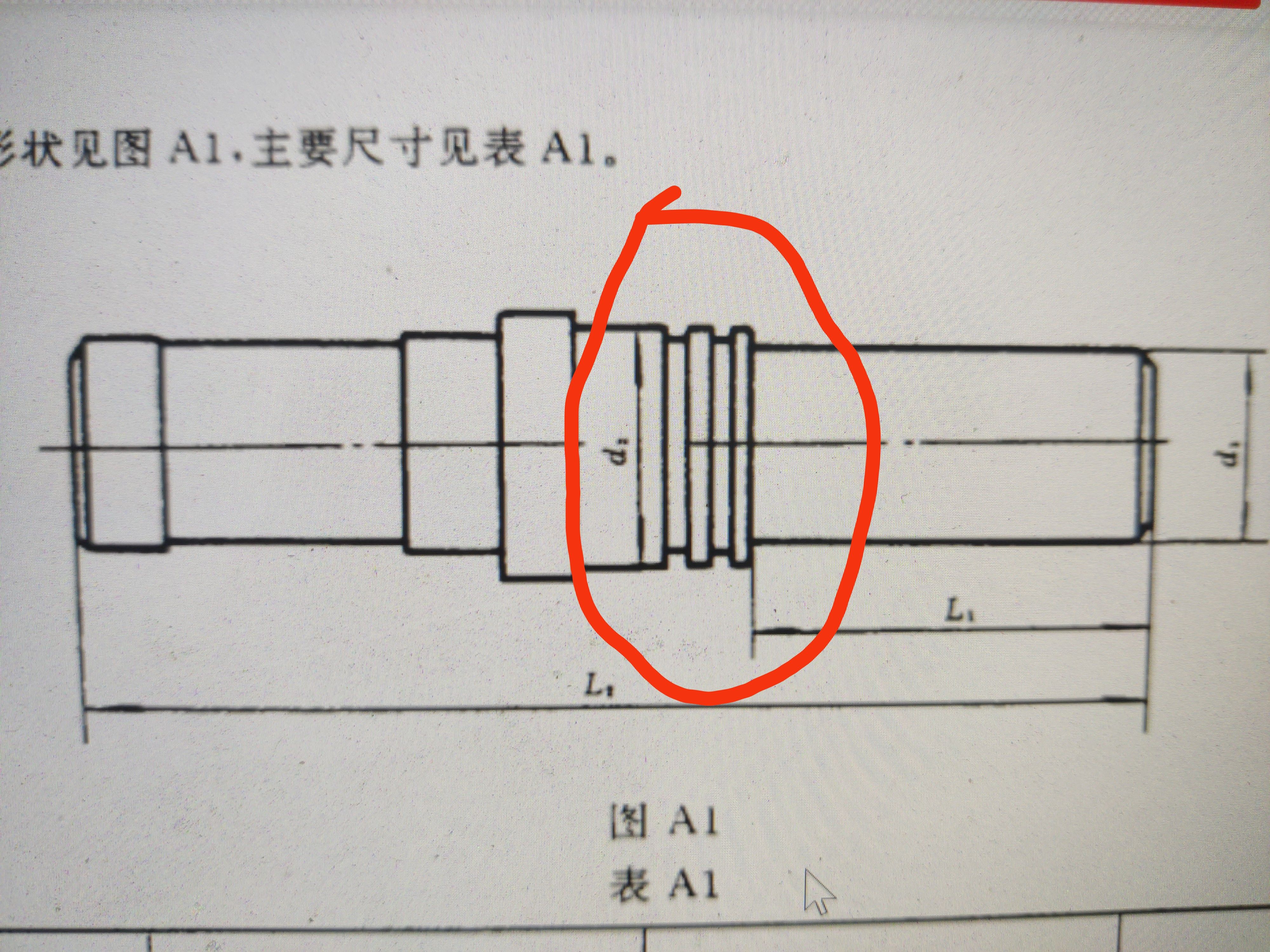

大神们求助,这轴上的两个小凹槽是拿来干啥用的
发表于 2022-4-16 21:57:05 | 显示全部楼层 |阅读模式
求帮助!!!
这是装配图
这是装配图
发表于 2022-4-17 07:31:05 | 显示全部楼层
迷宫密封,,,,,
发表于 2022-4-17 09:50:57 | 显示全部楼层
密封用得沟槽,具体要看沟槽尺寸
发表于 2022-4-17 10:06:26 | 显示全部楼层
我怎么感觉自己设计过这个玩意,那两条是O圈槽
发表于 2022-4-17 11:18:02 | 显示全部楼层
猜测:左边槽是O型圈密封用,右边槽是挡圈用
发表于 2022-4-17 11:40:49 | 显示全部楼层
应该就是安装密封圈的沟槽
发表于 2022-4-17 13:38:40 | 显示全部楼层
先去了解了一下浮动油封,感觉你说的没错
