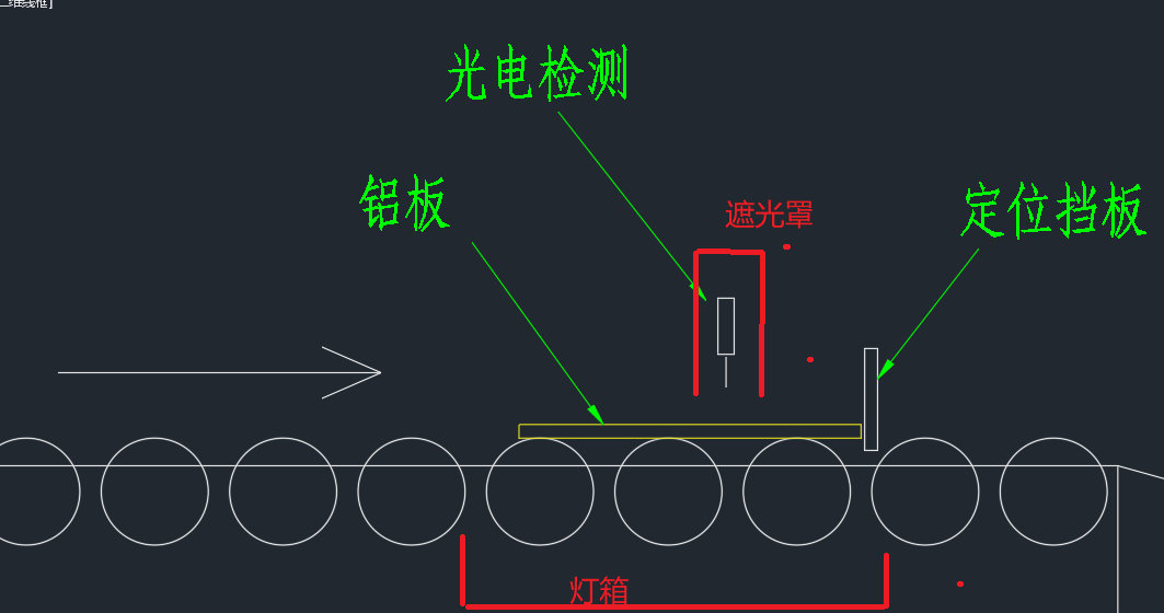

粘有蛋糕的板,使用反射开关检测不准的问题

如图,在滚筒线上检测铝板。

从上往下检测的话,你的滚筒间隙是多大的?如果间隙很小,光点可能是会打到滚筒上反射检测到。如果间隙很大,可以设置光点打到间隙里去。
7 k# {$ ]4 O  l2 w- r- M另外,一般这种情况我们做检测都是横着检测的,你看你横向有没有位置安装光电传感器,横向就不用考虑误检测了。0 T6 I2 [( L% M' [6 F/ z

滚筒间隙15mm,横向检测的话,主要是铝板高度才1.2mm,不太好做,铝板尺寸范围φ120-φ350。; z2 T; b$ I" b  @7 \9 I& v

15mm间隙的话,用我说的那种就不行了,你可以考虑松下CX-441来做。

这种直接用金属接近开关不行吗?

4 i! n- \6 }2 {2 I$ n1 L' N; J接近开关如果横向使用估计有可能,从上往下的话,他铝板很薄,底下就是滚筒有可能会误检测到滚筒. S) }! H& p6 f3 a

对射呢/ [1 K% F+ X4 c) `/ m) H* o

! J) a! i0 i$ p那个铝板上有蛋糕残渣,运行时候,时不时会掉残渣到下面去,会不会影响反射信号?
3 i- C( V# b; L' b* y* O$ J
反向,传感器在下面,传感器可以偏转一个角度,不要在正下方  发表于 2022-3-26 12:15
灯箱!!!!  发表于 2022-3-25 09:30

对,现在反射距离不好调整,调大的话就检测到滚筒,太远的话蛋盘上有比较厚的蛋糕残渣就感应不到。$ e8 p4 r+ y0 r; n

现在都想把滚筒改成非标的,自己做一根轴,间隔穿过几根滚轮,把光电检测的区域扩大点。2 j2 D9 n1 P* D! w, m  d/ ?
