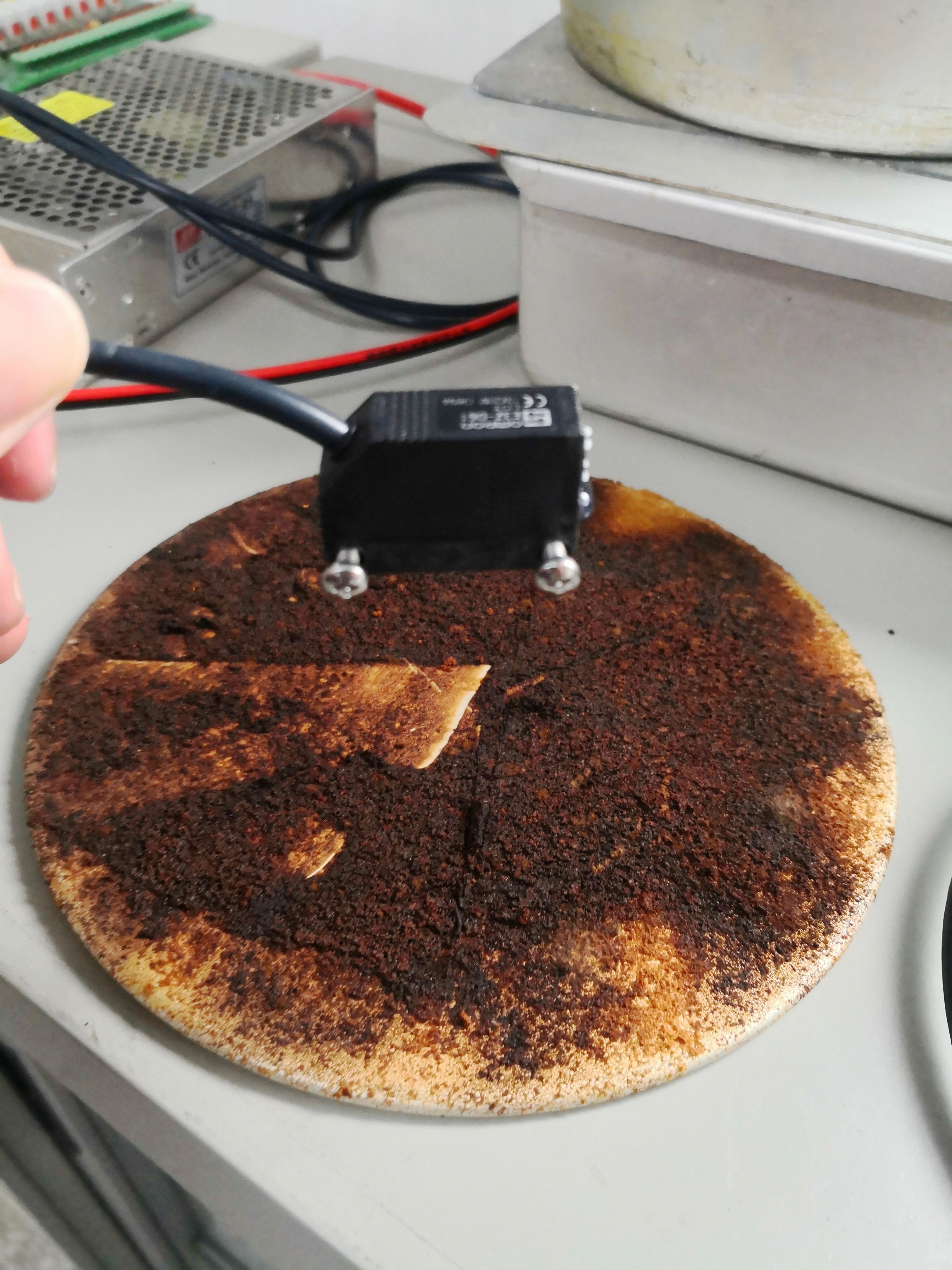

如图,我在输送线上想检测图片上的蛋糕铝板,使用欧姆龙E3Z-D61反射性光电开关,但有时有铝板的时候,检测不出来。不知道是不是和铝板上粘的残留蛋盘层有关系?

检测有无?用镜反射的传感器吧。漫反射遇到表面不光滑或者深色的物体都会减小感应距离。你这蛋糕全占了

. M! O; |' E3 @6 N1 T1 S6 H我是滚筒输送线,铝盘在行走时,经常会掉蛋盘残渣下去,用镜面的反射的怎么安装比较好?+ K- V5 R* Y# P+ m: Q

买背景抑制型的光电传感器,不管是铝板还是蛋糕都能检测到。

镜反射可以远距离检测,跨过输送线倾斜安装就可以。镜片装下方。

哪个型号的呢?我看欧姆龙只有扩散型的  z* p$ L( d; n7 i& ~1 L. Z7 q& X: Z

, M! H2 E( i/ @: r  o) r1 n2 {深圳神武传感器  EW-BGD150N    这个传感器我测试过比松下欧姆龙的感应要好一些,发出的不是一个小光点,是一个很大的四方区域,你可以联系他们送个样品你们测试一下。
0 ?& q6 ~; K" b( O4 M
主要是铝盘在滚筒上输送,滚筒间隙才25mm,可能会感应到滚筒吧。  发表于 2022-3-24 14:13

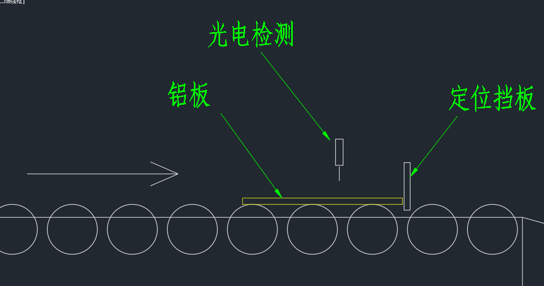

你不要点评,我不知道怎么回复点评。你说清楚你到底是用在什么地方的,要感应什么,最好配出你的实际工况图
 楼主| 发表于 2022-3-24 15:32:15 | 显示全部楼层
加肥猫devil 发表于 2022-3-24 14:59+ s! J# i$ A8 O- |# E
" A+ A' R  V: E1 z- b) l" M! |如图,在滚筒线上检测铝板。
0 F9 W# R* ?1 k0 Y
检测示意图
检测示意图
用对射的  发表于 2022-3-28 13:36
