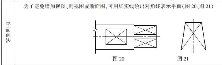

这个叉是什么意思
发表于 2022-3-9 14:23:55 | 显示全部楼层
平面
发表于 2022-3-9 14:36:43 | 显示全部楼层
Ø90铣个平面,看看左视图
发表于 2022-3-9 14:51:16 | 显示全部楼层
这个图是个组件配合的零件图,
这个方框内X的意思就是加工平面,
你找找503的这张图,如果上面没有尺寸,那就随便来一刀,只是一个扳手位

见GB/T 4458.1-2002

平面
发表于 2022-3-9 16:28:27 | 显示全部楼层
铣扁
