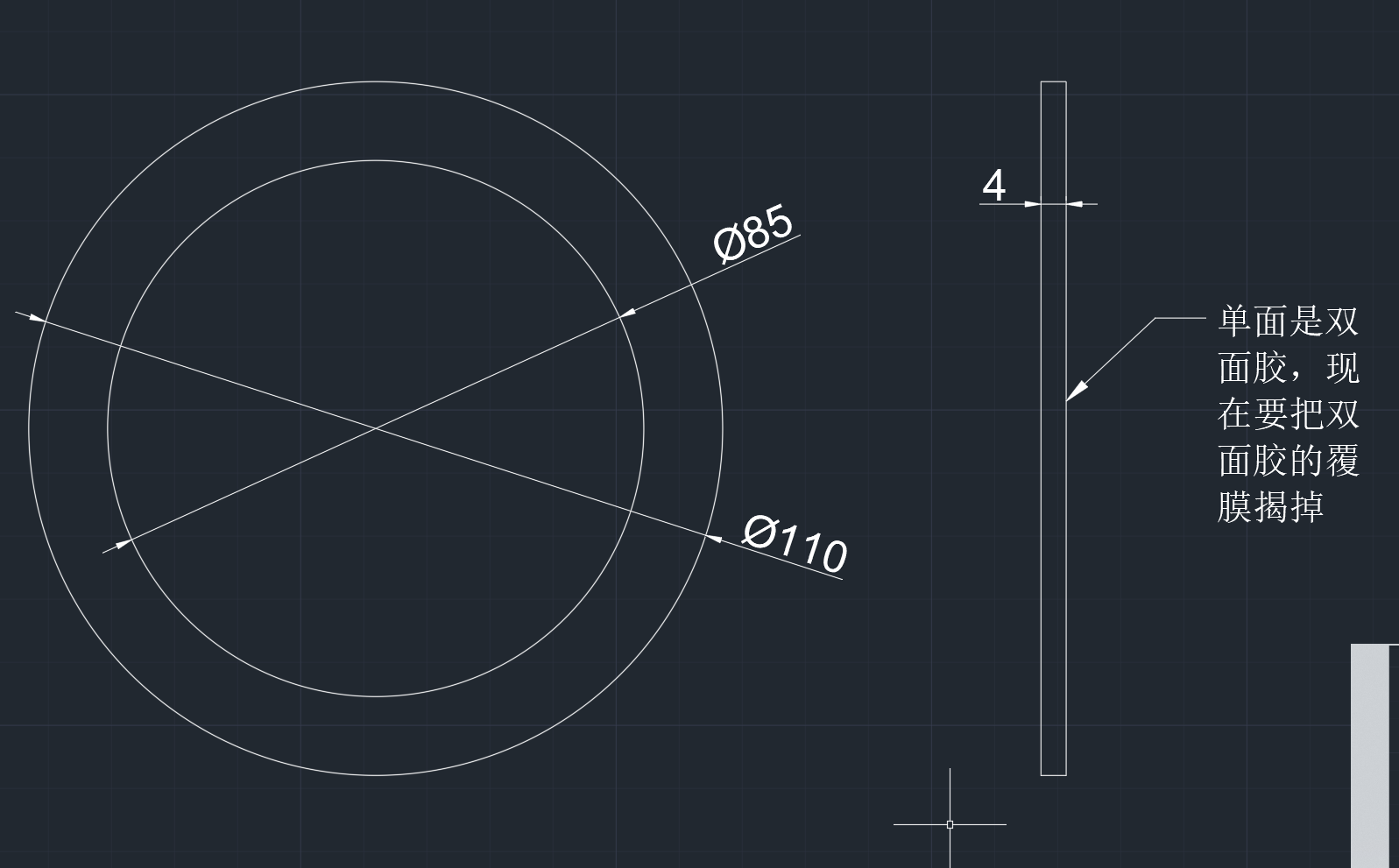

公司有个圆形密封垫,单面带胶布,现在需要把一面的双面胶覆膜揭掉。密封垫材质有点像发泡胶一样,有4mm厚

有什么好的机构没,
发表于 2022-2-13 16:27:05 | 显示全部楼层
买细毛牙刷,去掉柄,刷头烤一下,弯折成圆弧状,刷毛朝外。两个刷头对接成圆环,中间穿轴,固定,低速旋转可以让双面胶的覆膜掀起,后续可以用气爪或连杆机构揭膜。

发表于 2022-2-13 17:30:28 | 显示全部楼层
参考贴标机,用剥标板。
 楼主| 发表于 2022-2-13 18:42:24 | 显示全部楼层
cool44 发表于 2022-2-13 17:30
参考贴标机,用剥标板。
这种已经是模切好的了,要是连着来的,还可以考虑
发表于 2022-2-13 22:58:43 | 显示全部楼层
这种我们用热风枪烘热,然后很好撕。
发表于 2022-2-14 08:31:17 | 显示全部楼层
切圆的时候不要切透,,,,
