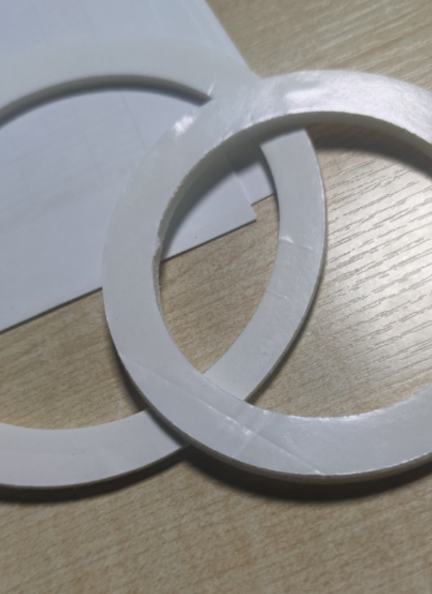

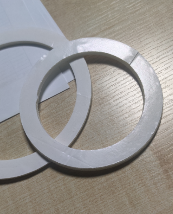

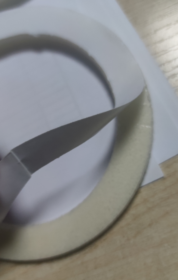

 楼主| 发表于 2022-2-14 21:18:21 | 显示全部楼层
魍者归来 发表于 2022-2-13 16:27
买细毛牙刷,去掉柄,刷头烤一下,弯折成圆弧状,刷毛朝外。两个刷头对接成圆环,中间穿轴,固定,低速旋转 ...
大佬试试不行啊,还有啥办法吗,这是拍的实物图
发表于 2022-2-14 22:43:59 | 显示全部楼层
角度问题吧,手拿着牙刷,看哪个角度能把膜掀起来。这种方法我们之前用过
发表于 2022-2-15 09:16:05 | 显示全部楼层
学习了
发表于 2022-2-15 09:19:21 | 显示全部楼层
小的真空吸盘,圆周多布置几个,硬吸下来。可以测试下
 楼主| 发表于 2022-2-15 21:40:36 | 显示全部楼层
可能材料太硬了。如果是海绵一样的牙刷能让材料变形刷起来覆膜
发表于 2022-2-15 23:29:25 | 显示全部楼层
如果粘胶的表面没有特殊要求的话,可以试试包装机上用的打孔针辊
发表于 2022-2-16 08:35:26 | 显示全部楼层
学习了
发表于 2022-2-16 08:46:00 | 显示全部楼层
1
发表于 2022-2-16 09:50:04 | 显示全部楼层
这回复起来 想当然呀...
发表于 2022-2-16 12:53:27 | 显示全部楼层
SNT 发表于 2022-2-16 09:50
这回复起来 想当然呀...
为什么这么说?之前我就这样用过,没什么问题。
