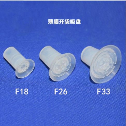

真空吸盘为什么吸不住

把吸盘改成吸针(不知道有没有这东西),我的意思是吸盘和软的袋子是不是不太相符。
我看别人视频都是用吸盘来吸袋子,可能跟吸盘类型有关。吸针吸盘有的,但是看着应用在吸附布料上多一点,不过这个提议不错,我研究研究
发表于 2021-12-24 17:29:13 | 显示全部楼层
这吸嘴是用来吸袋子的吗,不太确定。
发表于 2021-12-24 18:01:01 | 显示全部楼层
能够将桌子轻微抬起,说明真空系统配置没有任何问题。
吸取塑料袋不行,判断为吸盘问题。
选择吸盘边缘薄,硅胶材质(如秒得 PAG系列)试一下。
(之前有类似经验)
发表于 2021-12-24 20:20:51 | 显示全部楼层
吸盘问题

ahway 发表于 2021-12-24 14:56
购买的开袋吸盘很可能材质偏硬,唇边太厚,无法贴附变形的塑胶袋。
推荐:
我手上这款,
如果只装1个吸盘的话,是能把塑料袋吸的挺紧的,得用力才能拉开;
只是装6个吸盘的话,塑料袋稍微一拉就掉了。
我也没懂是到底是为啥。。。
吸取塑料袋不行,判断为吸盘问题。
选择吸盘边缘薄 ...
是吸盘问题的话,那为啥只接1个吸盘时能吸牢塑料袋呢?

发表于 2021-12-25 10:07:27 | 显示全部楼层
首先吸盘形式就有问题把,袋子太薄太软了不规则,海绵吸盘应该好些
发表于 2021-12-25 11:12:03 | 显示全部楼层
1.吸盘不行,就用过20#楼上这种吸盘,抖音上搜一搜就有,只买吸盘即可。
2.可能泵的流量有点小。
