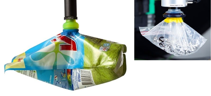

今天试了下把6个吸盘都摁在小桌面上,吸力非常强,甚至可以稍微把桌子抬起来。。。
但用来吸图里面那个白色的塑料袋就是不行。。
这么看来应该不是漏气了?
难道是吸盘的问题?按理说我买的也是专门的开袋吸盘啊

是吸盘和袋子的接触面漏气了,换吸盘吧

十楼说的对,薄膜类的还是平面吸盘好一点。大概还是管路密封性的问题可能性大。如非特殊情况,建议还是PU硬管会好点,硅胶管不是不能用,就是太软容易折到或者压倒影响效果。

我原来以为是选择边缘柔软的吸盘,这样吸盘边缘更能适应薄膜变形,从而减小漏气。。。

塑料袋容易变形,有塑料袋专用吸盘。

把吸盘改成吸针(不知道有没有这东西),我的意思是吸盘和软的袋子是不是不太相符。

购买的开袋吸盘很可能材质偏硬,唇边太厚,无法贴附变形的塑胶袋。
推荐:
