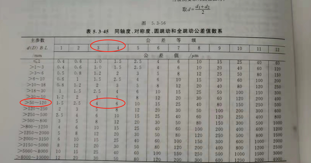

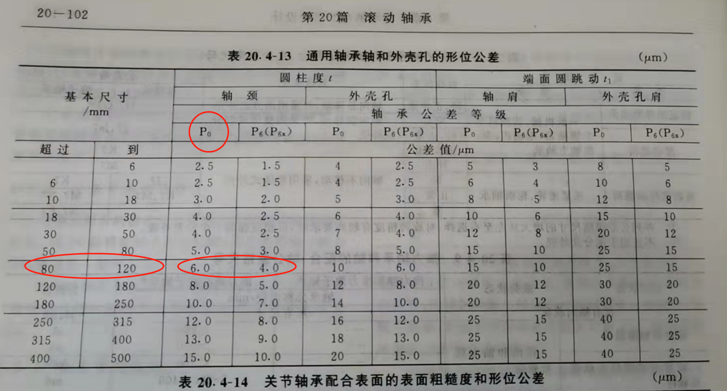

轴承位-配合面的形状和位置公差-疑问讨论
发表于 2021-12-6 13:53:19 | 显示全部楼层
了解什么叫形位公差吗?按照GB/T1184-80,以80到120为例,你说的3级是1.5,4级是2.5,跟你截图的哪个数据对的上?
 楼主| 发表于 2021-12-7 15:54:11 | 显示全部楼层
陈cy 发表于 2021-12-6 13:53
了解什么叫形位公差吗?按照GB/T1184-80,以80到120为例,你说的3级是1.5,4级是2.5,跟你截图的哪个数据对 ...
bab2a6d9dfa732362fb8cb0329b8e1e.png ce0aa07ebffa1851931a1fcd8d81ac1.png 这是截图,机械设计手册上看的
发表于 2021-12-7 18:25:03 | 显示全部楼层
这种有些偏高了啊,要求
 楼主| 发表于 2021-12-7 21:40:25 | 显示全部楼层
远祥 发表于 2021-12-7 18:25
这种有些偏高了啊,要求
你是怎么标注的,数值是怎么选取的哦
