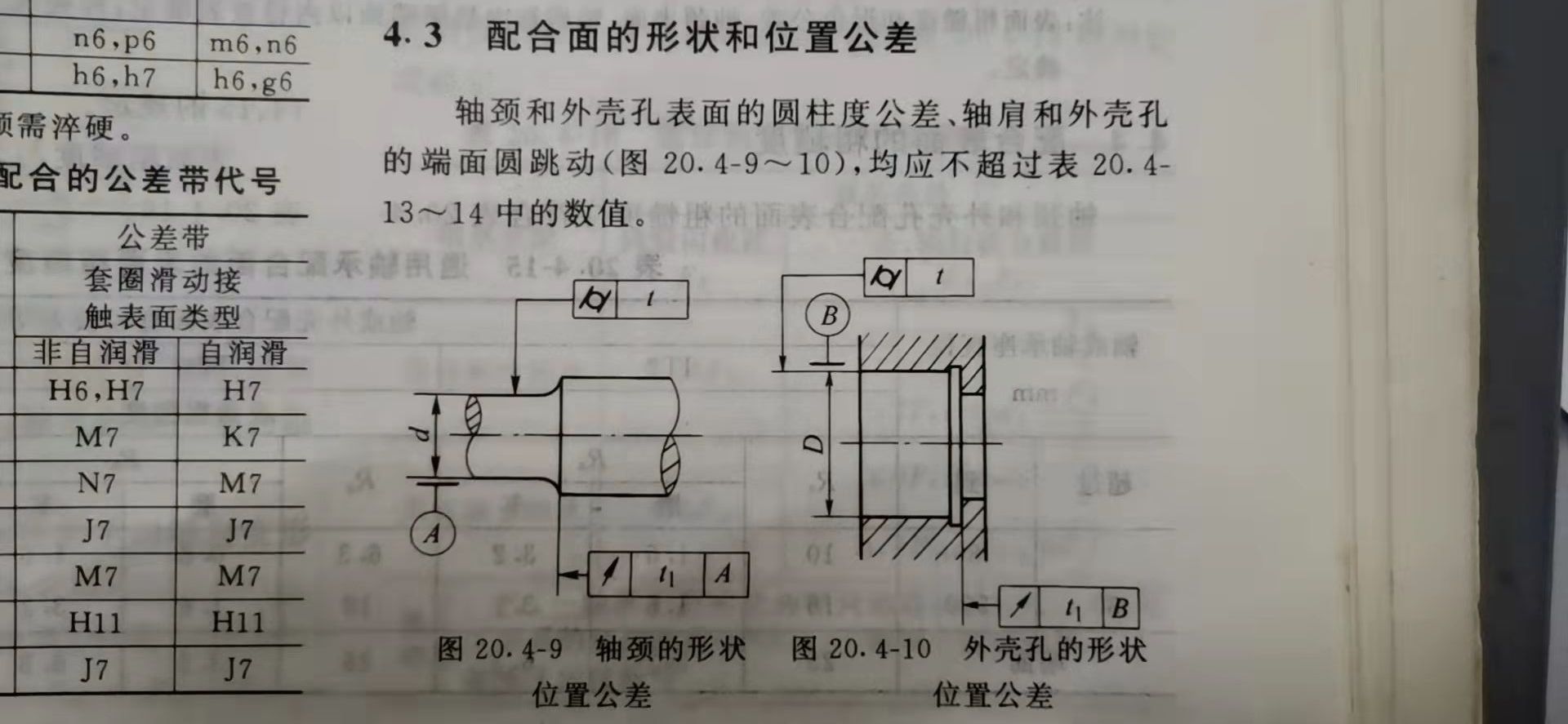

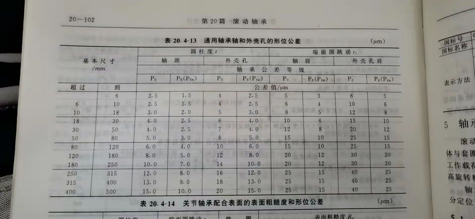

我有个疑问,这是机械设计手册上,推荐的形位公差,公差精度达到了3到4级精度,我感觉精度过高,实际上我用不到那么高得精度,如果我整体选用7级精度,我就直接按照7级的精度等级选取公差就行了吗,还是有其他方法选取

发表于 2021-12-3 11:17:27 | 显示全部楼层
使用轴承供应商的推荐公差就行

发表于 2021-12-3 15:46:23 | 显示全部楼层
设备精度是多少?取设备精度的六分之一。
发表于 2021-12-3 16:16:33 | 显示全部楼层
要看你选定的轴承,这个主要和轴承配合,选用常用的公差配合。

发表于 2021-12-3 21:20:23 | 显示全部楼层
你看错了吧?那是   圆柱度  ,不是直径尺寸公差,不算很高的。
端面一刀搞下来,也容易达到

发表于 2021-12-3 23:56:37 | 显示全部楼层
形位公差和尺寸公差不要搞混了。
