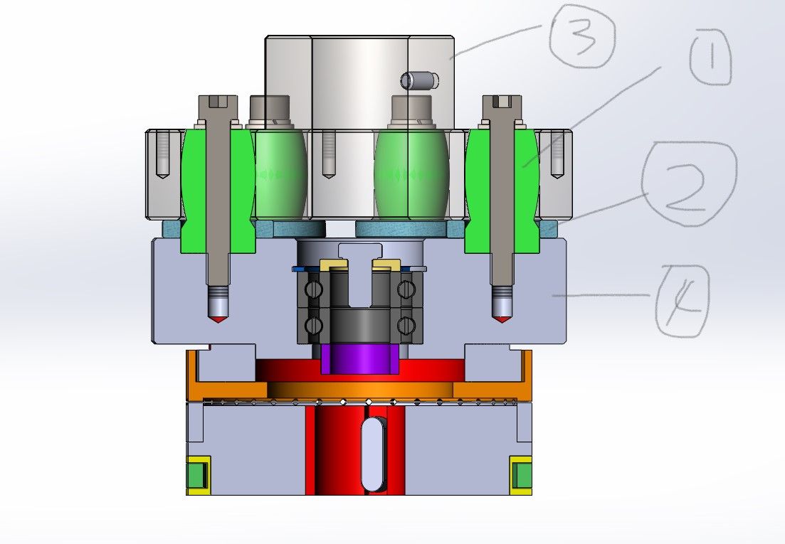

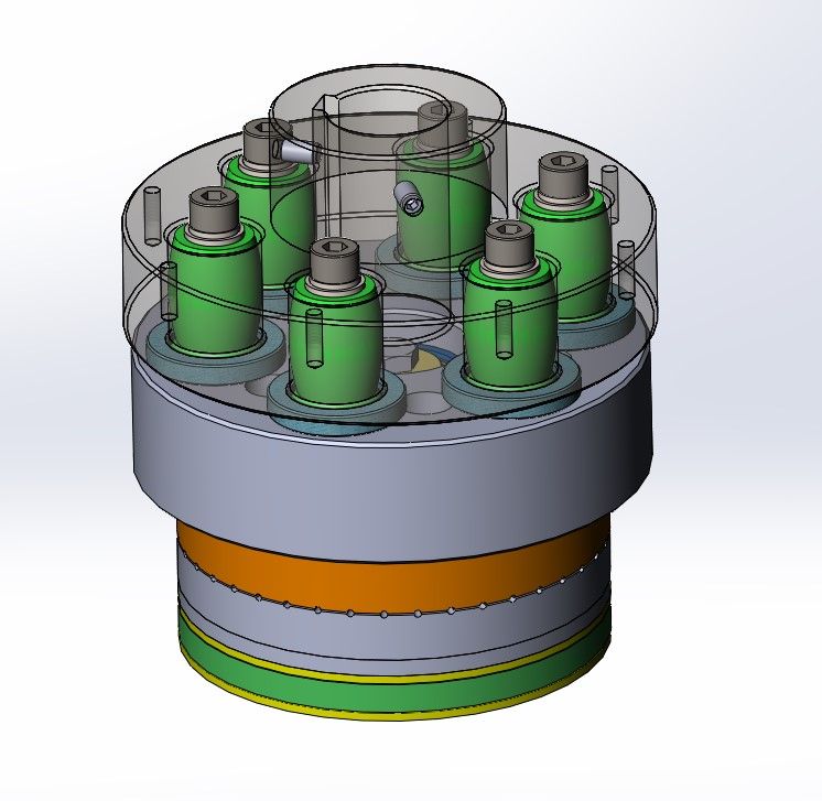

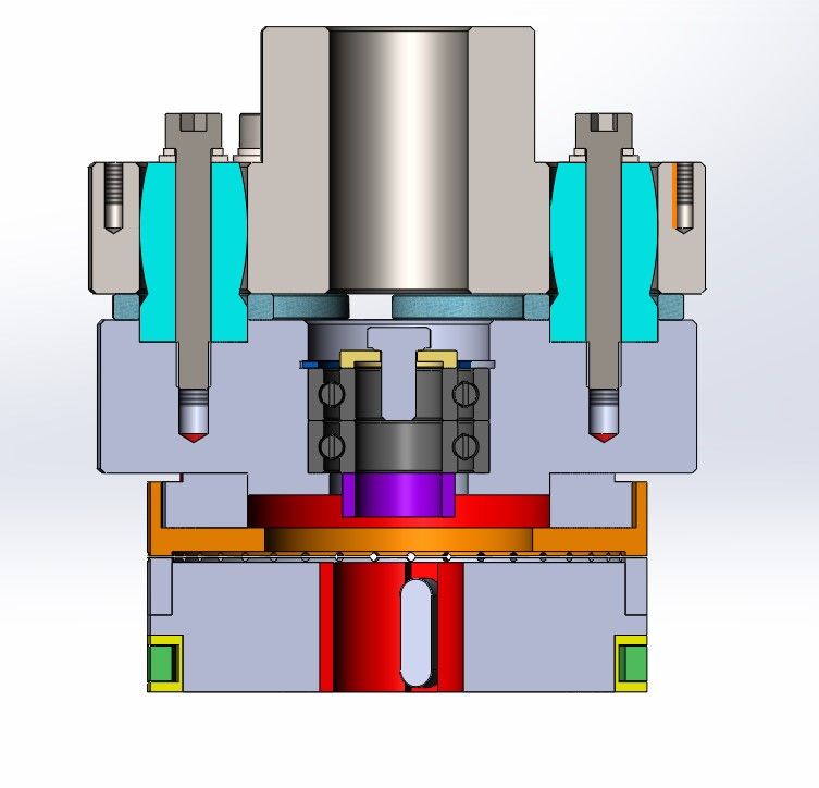

RT
因为某一设备的功能需要,离合器功能,但是国内的离合器不具备轴与轴的安装类型,国外的品牌造价有很高,无奈只能自己结合国产离合器设计改造一个机构出来,
如图所示,已经设计完成了,但是有一点疑问就是追加的弹性柱销部位,因为第一次接触并需要自己来设计这个部位,
百度能查到的技术文献中对弹性柱销的弧形销部分设计没有任何的技术记录,无从参考,发出来给大家看看是否有啥门道的这个部位?
弧形的弧度是否有设计要求,还是只是具备轻微弧形就好,是否具备一个标准的规范?
如图所示:1:弧形销及固定螺丝 2:硅胶垫圈 3:联轴器上部分 4:联轴器下部分

发表于 2021-11-4 08:29:02 | 显示全部楼层
最外延切线角度不大于联轴器的最大允许夹角。

可参考标准 JB 108-60弹性圈柱销联轴器,是我国第一个部标准联轴器。
发表于 2021-11-4 15:58:54 | 显示全部楼层
那个螺钉很尴尬。。。不拧紧吧,有可能会歪。拧紧吧,可能会把胶压变形。。。。。
我觉得一定要带一个台阶的那种螺杆才好。
