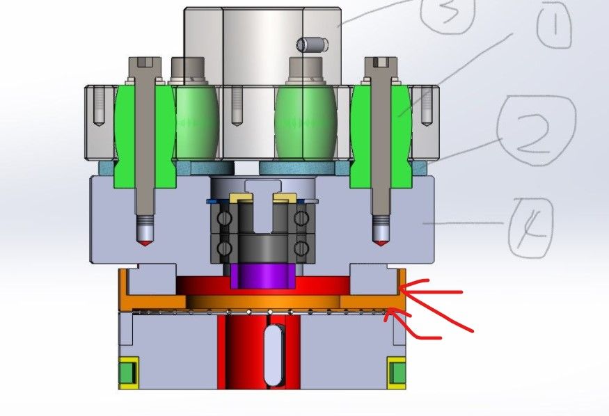

关于弹性柱销联轴器的弧形销设计问题

看起来是普通联轴器,
能否使用现成的。品种很多啊
用过类似的连轴器,一旦坏了就很难拆卸维修。
我见过是圆柱销后边带螺纹,圆柱孔反向使用螺母固定,这个螺纹定位垂直度不够,传递扭矩力不足,也容易松动,当然了你这个比较小,材料强度安全余量很大,怎么搞都可以

这里没看懂
发表于 2021-11-6 20:59:01 | 显示全部楼层
shentu 发表于 2021-11-4 15:58
那个螺钉很尴尬。。。不拧紧吧,有可能会歪。拧紧吧,可能会把胶压变形。。。。。
我觉得一定要带一个台阶 ...
插得太深了

下面部分是个电磁离合哦
