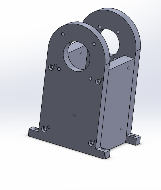

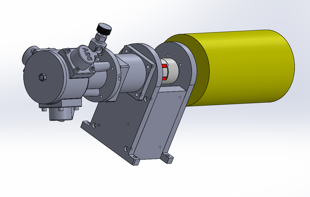

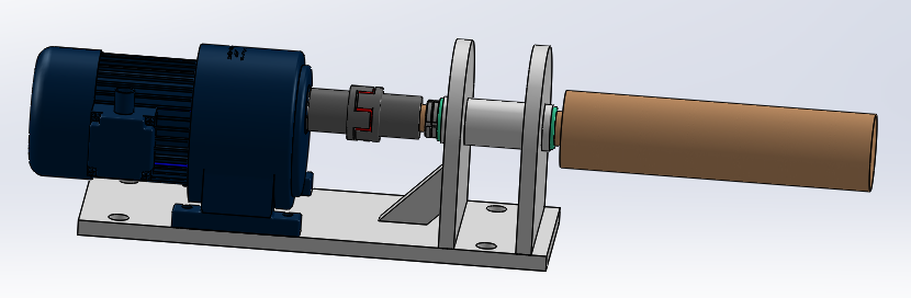

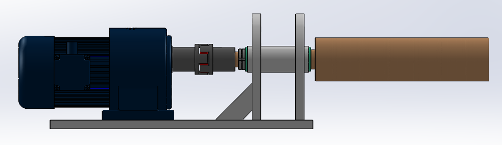

两个结构哪个省钱?

给你个参考
不能光考虑省钱,首先结构要对。
发表于 2021-9-8 11:10:07 | 显示全部楼层
选第一个吧 焊接 简单暴力
发表于 2021-9-8 11:49:17 | 显示全部楼层
为什么不将第二种的两个焊在一起,共用一块底板,同时感觉这结构不大对吧,力全集中的联轴器上了,应该将黄色物体用两个轴承架起来,然后通过联轴器与电机连接,电机安装单独脱开好点吧。黄色物体不用双轴承也考虑用一个深沟球加一个推力球锁紧在架子上吧,尽量不让联轴器受离心力。
发表于 2021-9-8 13:13:57 | 显示全部楼层
机械设计时,零件数量越少,越容易保证加工和装配精度,但有时候机加件在为了减少材料的切削量,会把机加件改成焊接件和铸件。还有你这设计结构有问题,32楼给你指出来了。
发表于 2021-9-8 13:45:03 | 显示全部楼层
焊接未必省钱
发表于 2021-9-8 15:33:01 | 显示全部楼层
第二个安装同轴度有要求,安装座需要点位销孔!
发表于 2021-9-8 17:21:05 | 显示全部楼层
我能想到就是件一做成焊接件
 楼主| 发表于 2021-9-8 17:52:58 | 显示全部楼层
hxt610 发表于 2021-9-8 10:40
给你个参考
做成这样了,拼接的
发表于 2021-9-8 18:53:55 | 显示全部楼层
第一个装都不好装
发表于 2021-9-8 20:21:06 | 显示全部楼层
fuyu389 发表于 2021-9-8 17:52
做成这样了,拼接的
抛开整体,这个座子问题不大;
但是作为整体有点儿不稳当;
其次毛刷那头容易耷拉头,遇到外力大时容易被耍起来。
