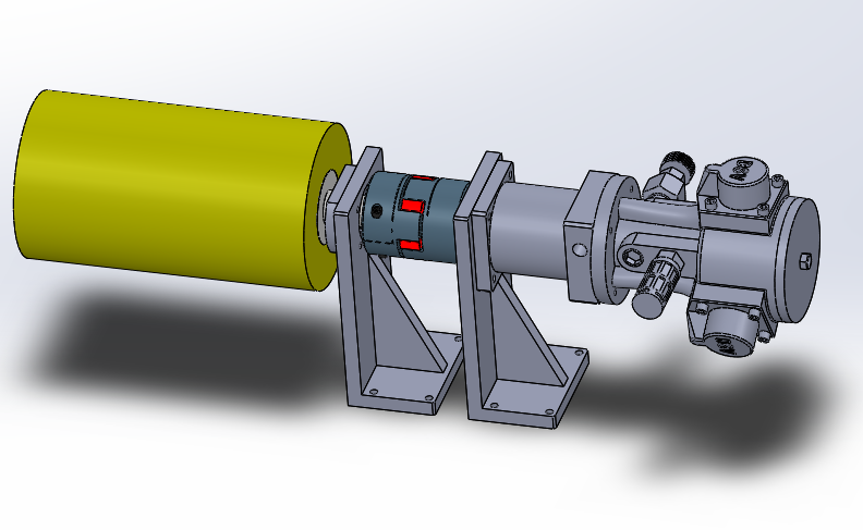

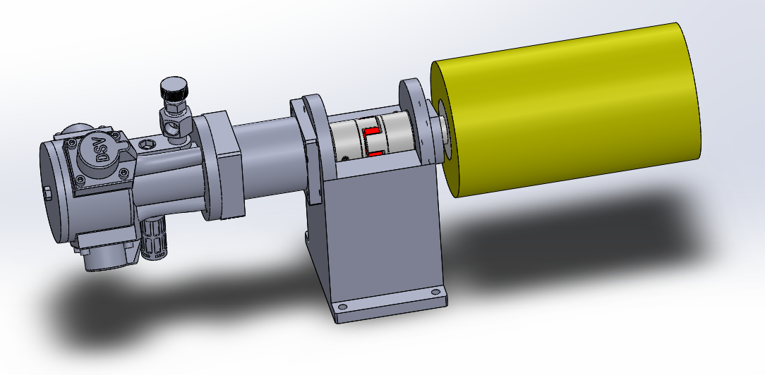

一种是两个焊接的支架,第一个我觉得麻烦,需要焊接,就出了第二个方案,一个机加件,那个省钱

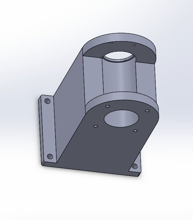

 楼主| 发表于 2021-9-7 16:32:02 | 显示全部楼层
加个图,这个是一个机加件,还有有买这种东西的吗,不用加工?
发表于 2021-9-7 16:35:17 | 显示全部楼层
第二个你的同心度不好控制啊
中间有弹性联轴器同心要求就不高了  发表于 2021-9-7 18:20
赞同,第二个调同心能把你调累死!  发表于 2021-9-7 16:53
发表于 2021-9-7 16:37:43 | 显示全部楼层
第二个确实好用,但是要给同轴度定位,并且要保证转动惯量够用。稍微要修改一下。
发表于 2021-9-7 16:40:22 | 显示全部楼层
目测机加工那个挺费钱,那一坨铁块的重量就比焊接的重很多,加工成那个形状虽然不难但加工量大耗时很多,即使铸造毛坯也要增加模具成本
发表于 2021-9-7 16:41:31 | 显示全部楼层
你在帮老板省钱?

发表于 2021-9-7 16:52:11 | 显示全部楼层
我觉得你思维要换一下,让你买,哪个你愿意出钱呢。焊件在你有加工能力时肯定费用低些,但就是低端,也卖不起价。
