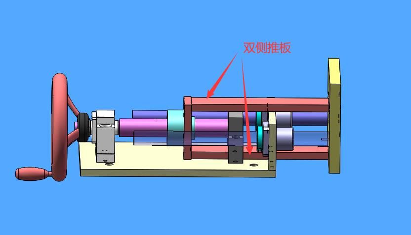

看看这个设计是否有毛病或存在什么风险?
发表于 2021-9-7 20:12:32 | 显示全部楼层
T型螺杆不是会自锁吗?什么反转?
发表于 2021-9-8 18:37:07 | 显示全部楼层
从你的图中看受力分布,手轮在加上力时,有可能出现随着手轮的转动黄色推板有可能翘起。随后由于不断地转动手轮,翘起会更大。另外手轮不会自动反转。另一种可能,手轮到加力时,手轮根本就转不动。
 楼主| 发表于 2021-9-8 21:30:01 | 显示全部楼层
kongping 发表于 2021-9-8 18:37
从你的图中看受力分布,手轮在加上力时,有可能出现随着手轮的转动黄色推板有可能翘起。随后由于不断地转动 ...
谢谢你的回复。我也考虑到了这个问题。这个问题只要就是推杆是单侧受力所致
我修改了一下。增加了另一侧的推杆,这样就会平衡。
发表于 2021-9-9 11:15:14 | 显示全部楼层
我修改了一下。增加了另一侧 ...
推杆改成了上下推力分布,这样要好些。另外,推杆的刚性应足够稳定。
发表于 2021-9-9 16:33:06 | 显示全部楼层
梯形丝杆应该是可以自锁的
发表于 2021-10-18 19:28:15 | 显示全部楼层
我修改了一下。增加了另一侧 ...
推杆应该固定住X向旋转吧,避免扭力传导到直线导轨导套上
