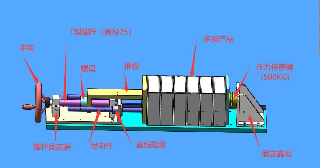

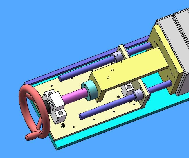

设计一款产品的挤压机构
如下图
采用的是T型螺杆加直线轴承导向的方式。
大家看看这个方案有没有问题?有何问题?
存在什么风险?比如防转等。帮我看一下。谢谢!
螺杆行程100mm左右。
手轮直径120mm左右
发表于 2021-9-4 16:04:21 | 显示全部楼层
推板装在锁直线轴承那块板上,然后丝杆螺母也锁在那块板会不会合理一些
发表于 2021-9-4 16:06:13 | 显示全部楼层
丝杆座那里可以加一个锁紧手柄
发表于 2021-9-4 16:07:17 | 显示全部楼层
第一眼感觉是个保压治具
1,直线轴承会歪,选加长型号的,要么改成4个,扎实一点
2,下面没有牛眼一类的做减摩,压力传感器测不准,或者用线轨做个浮动的托板
3,这个推板感觉奇奇怪怪的,干嘛不直接连在光轴上
你这需求买个大号的台钳就完事了吧,嫌小的话结构照抄做个加长版的
发表于 2021-9-4 16:56:44 | 显示全部楼层
像楼上朱大侠说的,整体看起来像个台虎钳哈。。。
另外建议正对着压力传感器的中心线搞一个加强筋上去
 楼主| 发表于 2021-9-4 19:10:19 | 显示全部楼层
朱威威 发表于 2021-9-4 16:07
第一眼感觉是个保压治具
2,下面没有牛眼一类的 ...
感谢你的关注和回复。整个机构只是思路图,具体的方案还没有细化。
所以看起来还是有点怪怪的。
我也考虑过虎钳,但不能。
其实更像电动推杆。

发表于 2021-9-4 19:37:06 | 显示全部楼层
这个有个大概的常识,受力要分析,产生弯矩.
还有直线轴承不太适合,用直线导轨。
已知条件不足 测量力精度和行程精度多少
线性速度大概多少等等
图片结构可以参考
发表于 2021-9-4 20:46:17 | 显示全部楼层
结构没问题,推板加固一下就OK啦
发表于 2021-9-4 21:06:36 | 显示全部楼层
你具体工艺过程不清楚,单实现动作问题不大。
