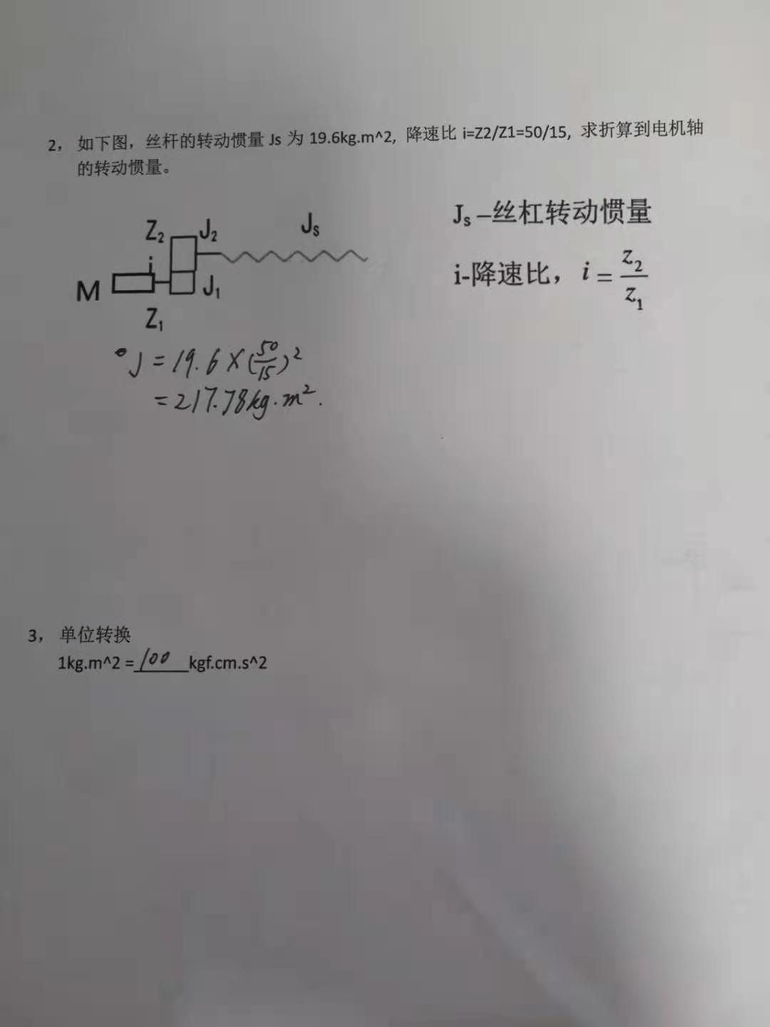

大家好!下图中,折算到电机轴的转动惯量是多少?谢谢!
发表于 2021-7-13 00:50:29 | 显示全部楼层 |阅读模式
发表于 2021-7-13 10:49:50 | 显示全部楼层
除以减速比的平方
发表于 2021-7-13 09:23:08 | 显示全部楼层
应该是÷而不是×吧
发表于 2021-7-13 09:00:01 | 显示全部楼层
如果单纯的把丝杆转动惯量看成一个负载惯量,那你个应该是拿负载惯量除以减速比的平方后才是电机端的惯量。
发表于 2021-7-15 01:12:20 | 显示全部楼层
应该是减速比的平方了!
