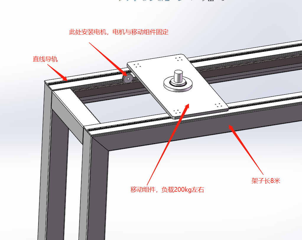

如图:架子上安装有两根直线导轨,移动组件需要在架子上来回移动,移动组件负载200kg左右,移动速度为15m/min,由于架子长8m直线导轨必须要进行接头,由于车间加工、装配水平的原因接头大概率会出现问题
现在想请教一下各位大佬:成本的原因有没有别简单的机构可以代替直线导轨    先在此谢过

8米架子 线轨长度也没有那么长的  那么就来了 线轨拼接的事儿了
你可以让某根线轨 跨过架子的拼接位置,这样可以好一点
再就是 架子拼接位置 用加工的 瓶间槽来保证上下位置度 左右做成可微调 这样就可以解决问题了
 楼主| 发表于 2021-5-4 13:41:43 | 显示全部楼层

直线导轨最长4m一根   车间工人水平因素制约  接头处肯定会有问题的

一根导轨想要连接的好  固定一根导轨后  另一根必须要拉表校正的  无奈车间工人水平有限啊

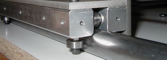

那你用钢轨 加轮子 和火车类似 还要看你的定位要求

有天吊可以做参考。
