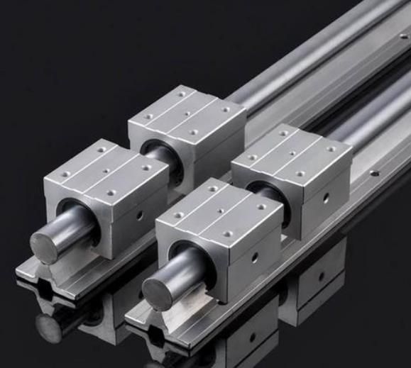

发表于 2021-5-4 23:54:33 | 显示全部楼层
铝托导轨,楼主可以参考一把
发表于 2021-5-5 09:56:43 | 显示全部楼层
不说用途,对精度有没有要求,我看楼下大门口的自动门就挺好的
发表于 2021-5-5 10:26:17 | 显示全部楼层
远祥 发表于 2021-5-4 23:54
铝托导轨,楼主可以参考一把
超级不喜欢这种直线轴承导轨
这玩意原理就有点天生缺陷,永远不能用  发表于 2021-5-7 10:25
这种不行 很容易坏。。。  发表于 2021-5-5 13:22
发表于 2021-5-5 21:55:45 | 显示全部楼层
非标机械设计奔小跑 发表于 2021-5-4 13:47
一根导轨想要连接的好  固定一根导轨后  另一根必须要拉表校正的  无奈车间工人水平有限啊
8米长,200KG,且不说拼接的问题,就这两根导轨如何安装保证平行,看你架子的结构,这都是个难题了。不平行,中途会卡的。
