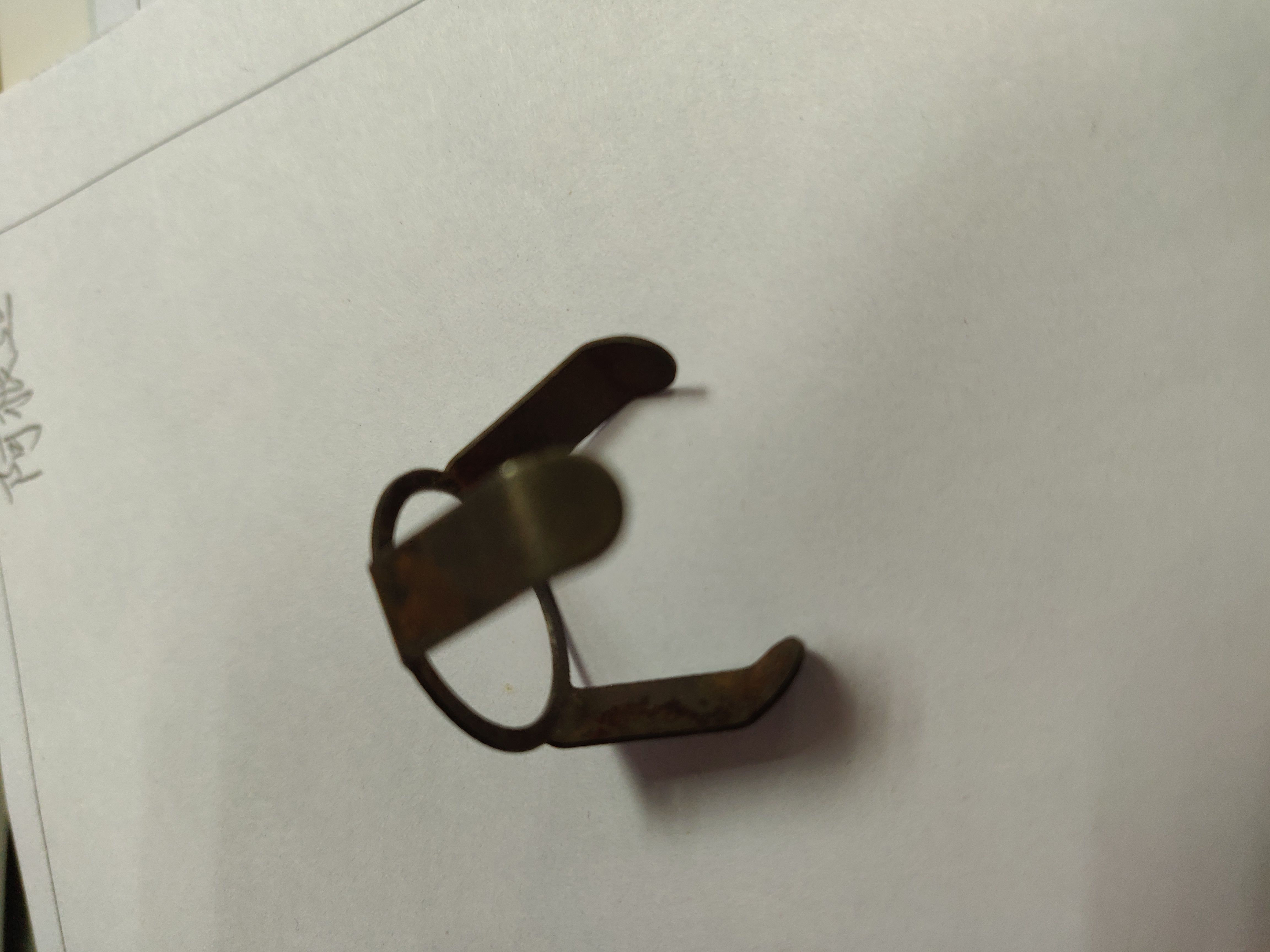

虚心请教螺纹问题

zx873059530 发表于 2021-4-29 17:39
类似这种结构吧,感觉有些复杂
应该没这么复杂,感觉像是类似这样的结构。
发表于 2021-4-29 17:57:20 | 显示全部楼层
学到了,谢谢
发表于 2021-4-29 19:53:29 | 显示全部楼层
不加螺纹怎样?直接一个塑胶堵头塞里面,我以前就这样用过,直接淘宝搜不锈钢圆管堵头
发表于 2021-4-29 20:04:00 | 显示全部楼层
细牙螺纹再配上密封圈,配合使用密封效果更好。
发表于 2021-4-29 20:44:47 | 显示全部楼层
堵帽外螺纹,全扣,带退刀槽即可
发表于 2021-4-29 21:14:28 | 显示全部楼层
1.2太薄了,能焊个头子吧。
 楼主| 发表于 2021-4-29 21:38:08 | 显示全部楼层
堵头需要铜的。感谢你的建议
 楼主| 发表于 2021-4-29 21:44:52 | 显示全部楼层
韩寒11 发表于 2021-4-29 20:44
堵帽外螺纹,全扣,带退刀槽即可
是的,本来的问题就是确定这个螺纹的规格。
 楼主| 发表于 2021-4-29 21:45:27 | 显示全部楼层
未来第一站 发表于 2021-4-29 21:14
1.2太薄了,能焊个头子吧。
因为安装的问题不能固定的
发表于 2021-4-30 09:56:29 | 显示全部楼层
壁厚1.2  还是铜材质  套螺纹太不靠谱了  还是考虑别的方式吧
