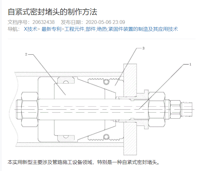

虚心请教螺纹问题
 楼主| 发表于 2021-4-29 15:44:01 | 显示全部楼层
机械自动化学者 发表于 2021-4-29 15:15
看了很多大神的回复 都挺专业的
但是考虑到楼主说的只是做外观要求,用502粘住即可,省时省力
哈哈。但是在安装前需要拿走堵帽,不能固定住呀
发表于 2021-4-29 15:55:33 | 显示全部楼层
拿个平口起子撬开,装完了继续502粘住
发表于 2021-4-29 16:20:56 | 显示全部楼层
外观?不要螺纹,做个半球头的塞子,焊接打磨抛光一条龙,以前做过类似的,效果还不错。
发表于 2021-4-29 16:37:38 | 显示全部楼层
做个自涨紧的堵头,直接塞去管内。靠堵头外圈弹性的涨紧撑住,需要就直接拔出来
发表于 2021-4-29 16:46:15 | 显示全部楼层
搞个紧配,敲进去算了
 楼主| 发表于 2021-4-29 17:02:51 | 显示全部楼层
需要能拆装的,不然的话可以直接用2mm左右的薄片全焊然后抛光。很感谢你的建议
发表于 2021-4-29 17:06:50 | 显示全部楼层
 楼主| 发表于 2021-4-29 17:11:09 | 显示全部楼层
看前方 发表于 2021-4-29 16:46
搞个紧配,敲进去算了
紧配敲进去也有考虑过,但是考虑到要垂直装在墙上,不知道方不方便施工。现在只是打样,先试一下吧。感谢你的建议
 楼主| 发表于 2021-4-29 17:13:00 | 显示全部楼层
也是需要和主体材料一样用铜的
发表于 2021-4-29 17:39:00 | 显示全部楼层
类似这种结构吧,感觉有些复杂
