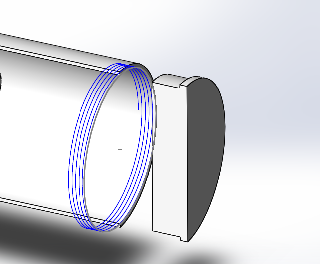

超级低水平的小菜鸡发问。一个φ45x1.2的铜管和堵帽都需要车螺纹配合,铜管车内螺纹,深度是15mm,堵帽是车外螺纹。该怎样设计螺纹呢?这个照片只是一个示意图。先感谢各位!
发表于 2021-4-29 10:48:40 | 显示全部楼层
看使用用途,不要密封的话就用细牙螺纹,螺距自己选,别车透了就行,堵头螺纹配合上就可以,加个退刀槽。要密封的话可以考虑管螺纹加生料带,不过这薄壁标准螺纹可能够呛,查一下机械设计手册行不行;或者就用公制螺纹加O圈密封。

发表于 2021-4-29 11:01:53 | 显示全部楼层
试试卡套堵头。
 楼主| 发表于 2021-4-29 11:07:57 | 显示全部楼层
这个卡套堵头应该是不适合这个产品吧。很感谢你的回答

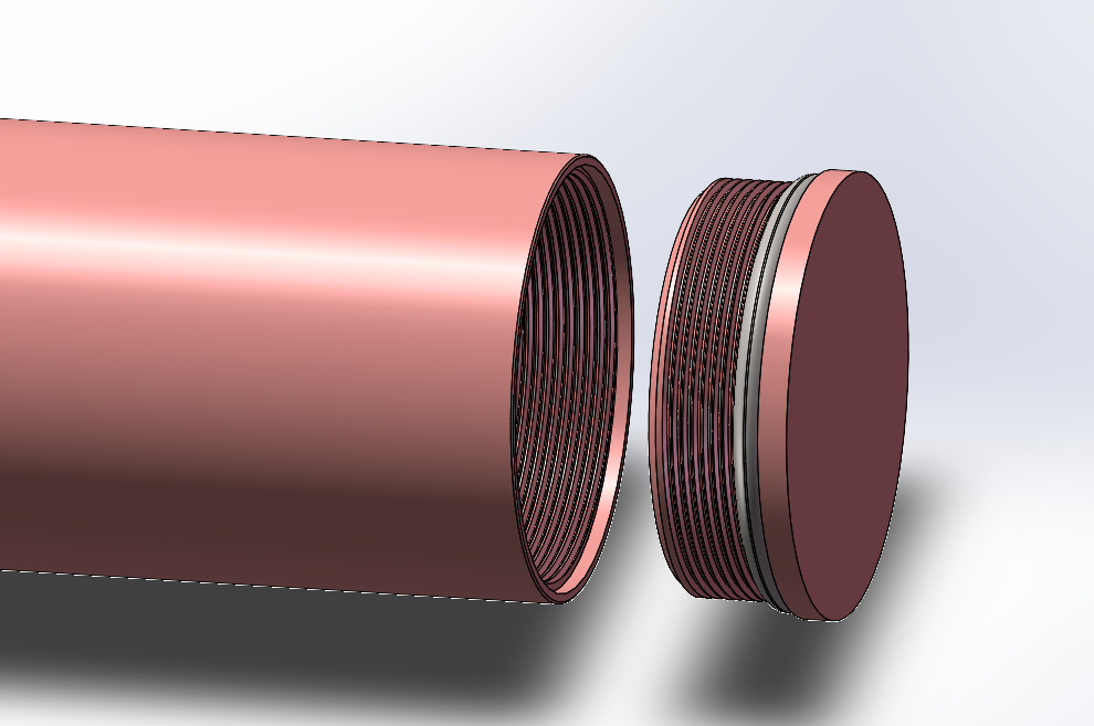

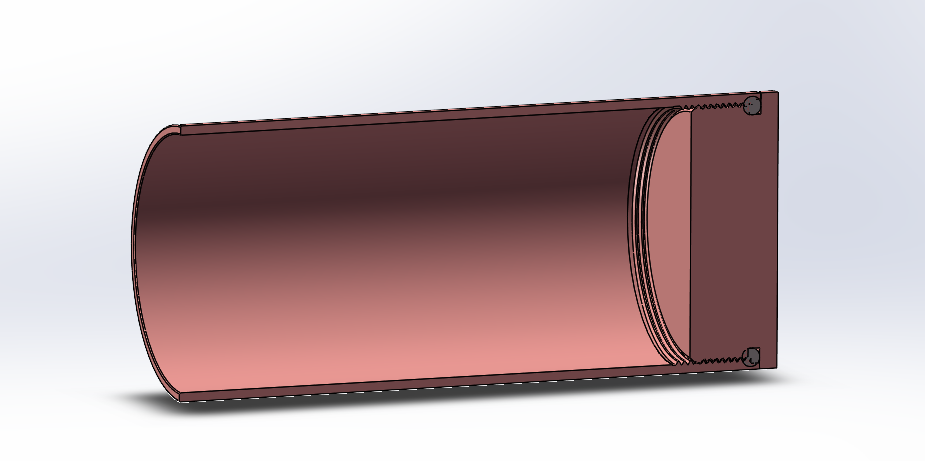

发表于 2021-4-29 11:25:07 | 显示全部楼层
牙距弄到M43x1,前面加个凹槽,藏一密封圈
楼主这内径才42.6  发表于 2021-4-29 11:49
发表于 2021-4-29 11:29:07 | 显示全部楼层
个人认为,这方案不可行,管壁太薄,不适合做螺纹。想别的招吧
你也可以试着找个地方加工M44*0.75的螺纹,牙型角60度。拿到实物看看能不能满足你的要求。  发表于 2021-4-29 11:45
 楼主| 发表于 2021-4-29 11:36:51 | 显示全部楼层
1.2的管厚应该是能车牙的,之前使用过φ31.8x1.2的不锈钢管车外螺纹。感谢你的回答
 楼主| 发表于 2021-4-29 11:37:39 | 显示全部楼层
好的,感谢你的建议。
